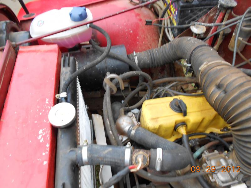

    Neste final de semana instalei o vaso expansor na viatura como planejado, ficou muito bom testado e aprovado. Segue as fotos.
    Abraço a todos do fórum
    FurlanAnexo 373182Anexo 373180Anexo 373181Anexo 373179Anexo 373182Anexo 373180Anexo 373181Anexo 373179
    Grande Furlan,
    A sua adaptação ficou exatamente como a minha, somente o que muda foi a posição do vaso espansor!
    E as impressões do sistema funcionando foram boas? Os meu problemas acabaram!
    Grande Abraço!
    Flávio Costa

    Olá Flávio!
    A primeira impressão foi ótima, testei o Jeep durante mais ou menos 01 hora e a temperatura não passou do meio, com o motor funcionando você vê a transferência da água do radiador para o vaso expansor, e o nível permanece sempre o mesmo. Não poderia ter ficado melhor,
    Grande Abraço
    Furlan
