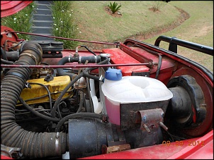

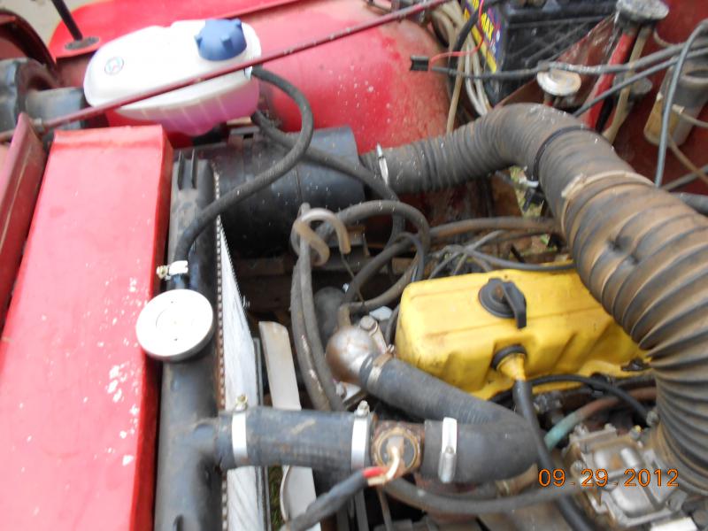

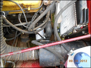

    70
    133
    Citação Postado originalmente por Flávio_Costa Ver Post
    Fala Furlan,

    Fiz esta semana a adaptação de um vaso expansor em minha viatura. Diferente do sistema selado que vem sendo discutido nos últimos posts. Acabei bolando um tutorial para disponibilizar para um amigo, então disponibilizo aqui também para que os mais experientes deem sua opinião, e para servir de base para quem quer acabar com o desperdício de água do radiador.
    Tive como base um tópico do nosso amigo Jacimar, que fez um sistema parecido.
    abraço!

    Fico contente em saber que os amigos gostaram do material. Sempre que faço uma adaptação (que da certo) procuro fazer um tutorial e assim ajudar aos amigos. Tenho alguns ja postados... portas e pedal de acelerador, etc... sempre são publicados em http://www.jeepclubedebraganca.com.br.
    Falando do sistema que adaptei ... só tenho a elogiar... funcionando perfeitamente..!! Jacimar... jeepeiro e assim msm, sempre inventa alguma coisa!!! kkkkk
