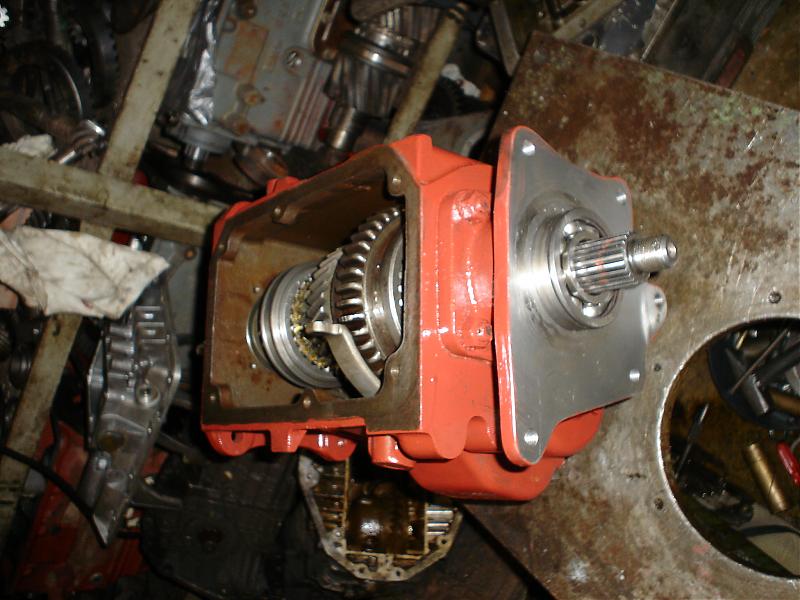

    Olá pessoal,
    O Wilson da Piradiesel, me mandou uma foto de um 240F preparado para receber a reduzida, gostaria da opinião do pessoal quanto a melhor forma de se fazer isso.
    Desde já agradeço a todos....
    Miniaturas de Anexos Miniaturas de Anexos Adaptar reduziada Willys no 240F (como fazer?)-cl240f.jpg

    Ué, nessa foto já tá com a flange o cambio....
    É só montar a reduzida nele...

    Então Thiago, a foto é somente ilustrativa foi o Wilson da Piradiesel que mandou parar mostrar a flange, mas o meu cambio tá sem ela. Preciso construir uma.

    Este câmbio da foto for o seu, fique esperto, pois parece que os "dentes estão com os cantos arrendondados".

    Este cambio não é o meu,mas o meu é igual a este, e também tem os dentes "arredondados", segundo o mechanico é assim mesmo.
