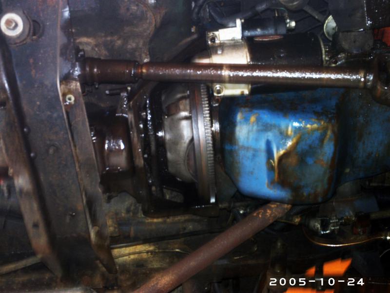

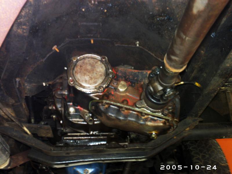

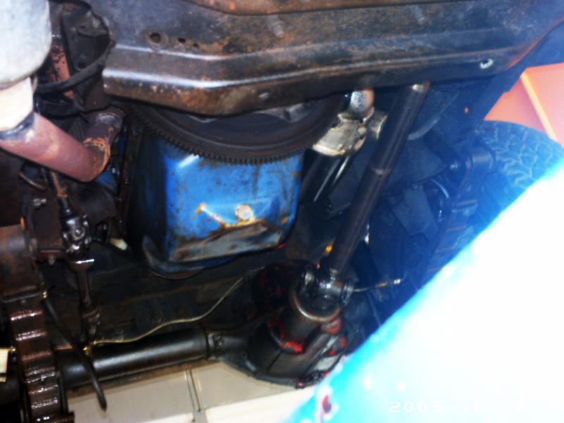

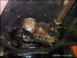

    Conforme prometido as FOTOS de baixo do JEEP mostrando como ficou o câmbio de C-10 no GM-151 e o "danado" na rampa do posto para as fotos.
    Comprei a Viatura-phot0272.jpg Comprei a Viatura-phot0273.jpg Comprei a Viatura-phot0274.jpg Comprei a Viatura-phot0275.jpg

    Edemar a cremalheira e embreagem vão ficar a amostra dessa maneira? E barro e pedra como ficam nesse conjunto?

    Este também é mais um dos "detalhes" que precisam de adequada solução. Pois já o comprei assim. Pensso que já o mês que vem será possível encosta-lo novamente na oficína para resolver umas adaptações mal feitas a saber: Levantar os suportes do motor (pois está muito baixo e o cardã dianteiro está muito´próximo do "motor de arranque"), re-adaptar(corretamente), a caixa de direção (GOL),e seus braços e varões, resolver algums vasamentos, e confecsionar uma tampa adequada para a embregem, Troca dos pneus(cidade),por modelo mais apropriado. Está com 245X70X16 . (talvêz 750X16).
    O carro esta bastante difícil de ser digido, além do fato que estes detalhes tornam desaconselhável utilizar o Jeep em condições mais severas. ( estradas de terra em más condições e "PRINCIPALMENTE EM TRILHAS") .
    Na verdade os poucos deslocamentos que tenho feito com ele até o momento resumem-se a ir de casa para a oficina(mecânica e elétrica, despachante para tirar o decalque para transferência, posto para troca de óleos),e de volta para casa.
    "Ném no RAID do CACHORRO LOUCO pude ir com ele no Sábado.

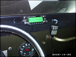

    Como o gostoso do FORUm é ver fotos aí vão mais algumas. De novidade foi somente a instalação do VHF no final de semana "chuvoso".
    Comprei a Viatura-phot0278.jpg IC-2820H da ICOM com D-STAR

    Valeu Edemar. A configuração do meu ficará igualzinha. Caixa c-10 - Motor 151. Não deu pra ver direitinho como foi o acoplamento mas ja tenho uma ideia. Tem ou não um flange especial? Um abração.

    O acoplamento é direto no GM-151. Fica muito forte.... e muito confiável pois é um câmbio muito robusto. Você vai gostar.

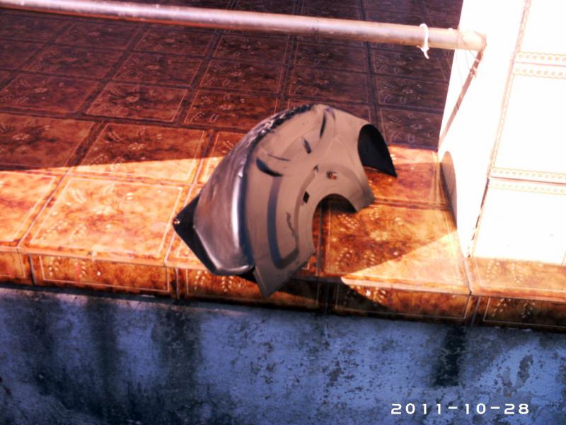

    Hoje finalmente consegui encontrar a "TAMPA DA CAPA SECA". Depois de "PEREGRINAR" bastante descobrri que não pode ser a da C-10 que originalmente tem motor 6 Cilindros. - Deve ser a tampa da CAPA SECA do Opala por conta do encaixe do motor de partida.
    Já está devidamente instalada coms seu "parafusinhos de polegada" bem novinhos.
    Comprei a Viatura-phot0326.jpg Comprei a Viatura-phot0327.jpg Comprei a Viatura-phot0328.jpg
    Por conta de já estar escuro e e a posição para fotografar ser muito ruim,e como ainda falta providenciar a "COIFA" do "braço da embreagem", e tal serviço deverá ser feito na oficína com o Jeep no elevador, ficará mais tranquilo para fotografar.

    cara quando for colocar ela, veda bem com silicone para nao entrar sujeira, ae teu rolamento dura bem mais e a tua embragem nao te deixa na mao!
