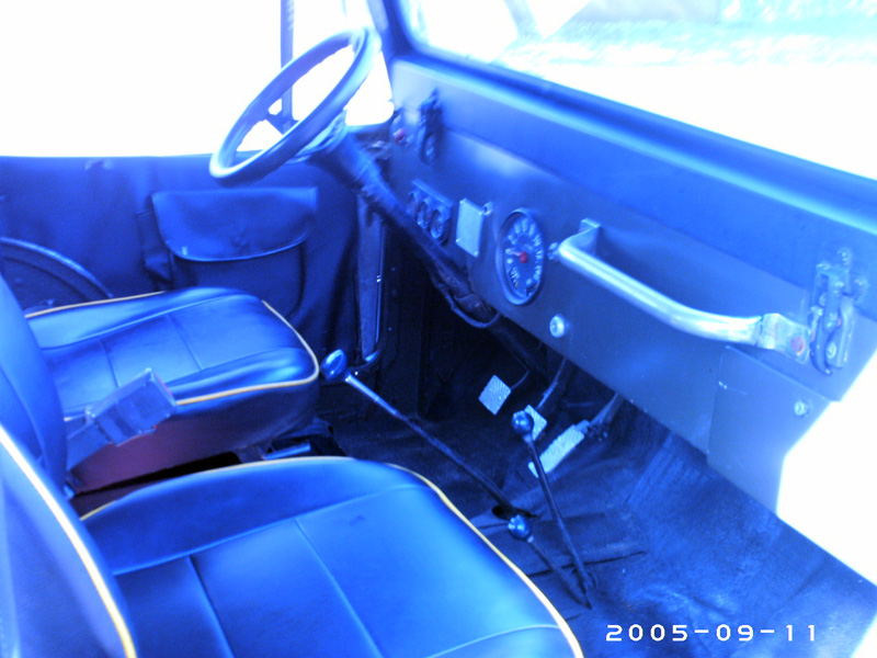

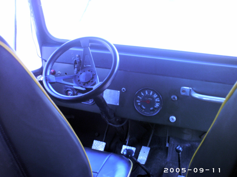

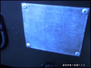

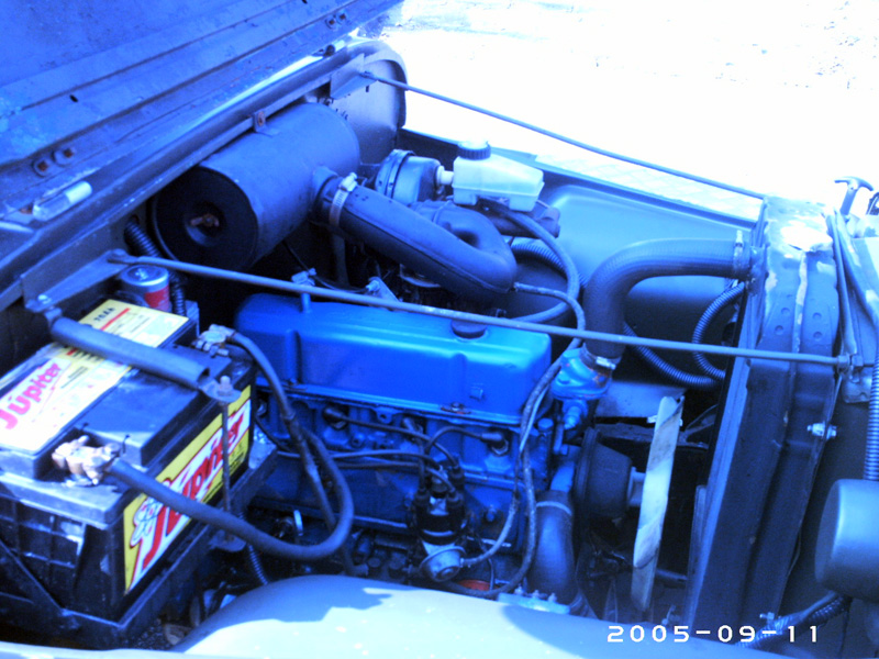

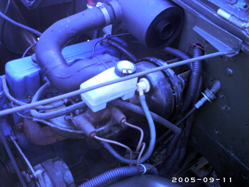

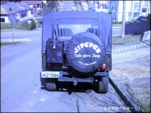

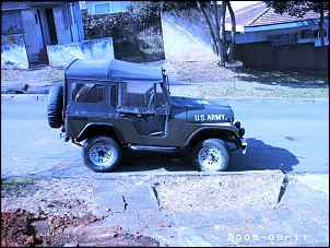

    Conssegui produzir algumas fotos .
    Comprei a Viatura-phot0258.jpg Comprei a Viatura-phot0259.jpg Comprei a Viatura-phot0260.jpg Comprei a Viatura-phot0261.jpg Comprei a Viatura-phot0262.jpg
    Suzuki VITARA metal TOP - 1994 - AP - 1.8
    Usuário Avatar de Edemar
    07/05/2011
    Curitiba/PR
    66
    299

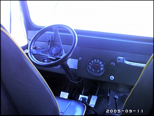

    Comprei a Viatura-phot0263.jpg Comprei a Viatura-phot0264.jpg Comprei a Viatura-phot0265.jpg Comprei a Viatura-phot0266.jpg Comprei a Viatura-phot0267.jpg

    Ele tem ignição eletrônica? Estou perguntando porque, se ele tiver, e a bobina for a Bosch final 067 (vermelha), ou equivalente, é necessário usar uma resistência, se não me engano, de 0,8 ohms em série com a bobina, senão ela esquenta mesmo. Na própria etiqueta da bobina está escrito, usar com resistência de 0,8 ohms. Pode ser usado fio resistivo também. Qualquer auto elétrica mais antiga ou que mexa com carros mais antigos saberá lhe orientar a respeito.
    Não sei se é o caso mas vale conferir.
