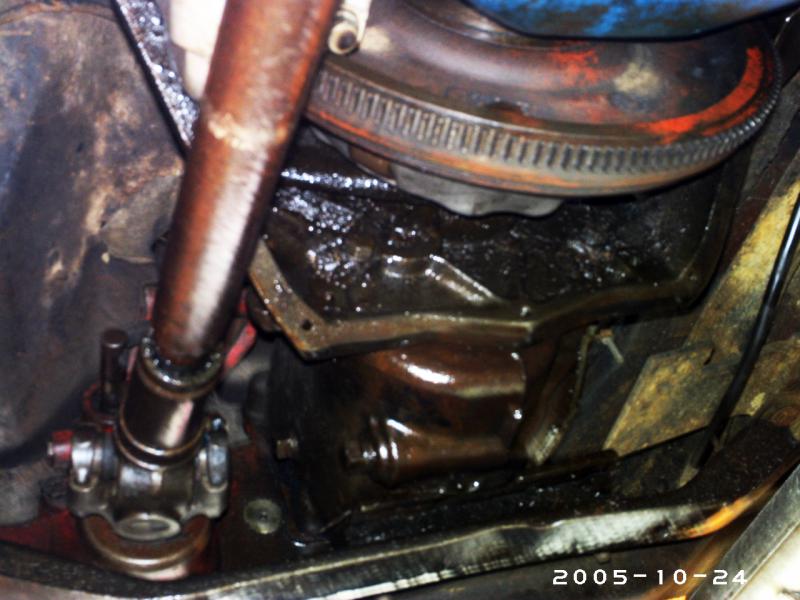

Conforme prometido as FOTOS de baixo do JEEP mostrando como ficou o câmbio de C-10 no GM-151 e o "danado" na rampa do posto para as fotos.
Anexo 308877 Anexo 308878 Anexo 308879 Anexo 308880
Não reparem na " data" das fots a máquina está sempre maluca.
Edemar a cremalheira e embreagem vão ficar a amostra dessa maneira? E barro e pedra como ficam nesse conjunto?
Este também é mais um dos "detalhes" que precisam de adequada solução. Pois já o comprei assim. Pensso que já o mês que vem será possível encosta-lo novamente na oficína para resolver umas adaptações mal feitas a saber: Levantar os suportes do motor (pois está muito baixo e o cardã dianteiro está muito´próximo do "motor de arranque"), re-adaptar(corretamente), a caixa de direção (GOL),e seus braços e varões, resolver algums vasamentos, e confecsionar uma tampa adequada para a embregem, Troca dos pneus(cidade),por modelo mais apropriado. Está com 245X70X16 . (talvêz 750X16).

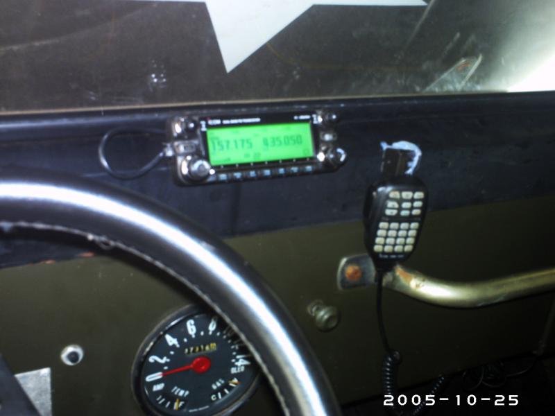

Como o gostoso do FORUm é ver fotos aí vão mais algumas. De novidade foi somente a instalação do VHF no final de semana "chuvoso".
Anexo 308978 IC-2820H da ICOM com D-STAR

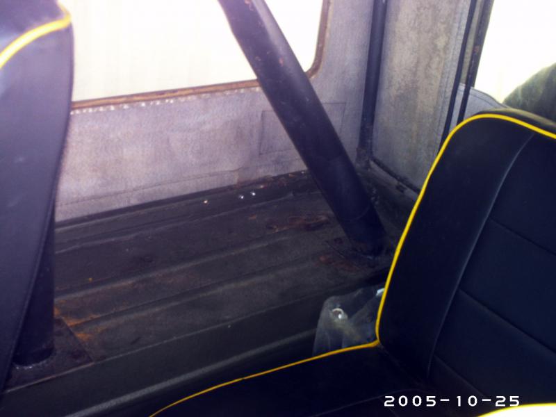

Anexo 308979 Uma visão interna traseira direita. ( o banco não tem caixa de ferramenta )

Anexo 308984 Visão do "Cock Pit".... Os "envelopes" sobre o banco direito prá variar são contas.
Anexo 308985 Reparem na solução encontrada para a instação do suporte da antena.
O acoplamento é direto no GM-151. Fica muito forte.... e muito confiável pois é um câmbio muito robusto. Você vai gostar.

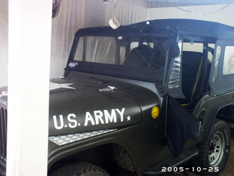

Cortina nova na porta do lado esquerdo. Conssegui quebrar a mola da cortina velha. E, depois de maquinar o sábado inteiro tentando consertar, tive que atirar a toalha e comprar uma nova.

Hoje finalmente consegui encontrar a "TAMPA DA CAPA SECA". Depois de "PEREGRINAR" bastante descobrri que não pode ser a da C-10 que originalmente tem motor 6 Cilindros. - Deve ser a tampa da CAPA SECA do Opala por conta do encaixe do motor de partida.
Já está devidamente instalada coms seu "parafusinhos de polegada" bem novinhos.
Anexo 317951 Anexo 317952 Anexo 317953
Por conta de já estar escuro e e a posição para fotografar ser muito ruim,e como ainda falta providenciar a "COIFA" do "braço da embreagem", e tal serviço deverá ser feito na oficína com o Jeep no elevador, ficará mais tranquilo para fotografar.
