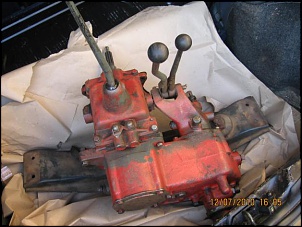

    amigos,
    procurei no forum sobre instalação das alavancas da reduzida do jeep cj5, mas não encontrei...
    alguem pode me dizer onde instalo aquele pino... que vem acompanhado com 2 tipos de parafusos.
    obrigado ae galera
    jeep cj5 81 4 cilindros Imagens Anexas jeep cj5 81 4 cilindros-par-de-alavancas-da-alavancas-e-reducao.jpg

    Quanto as alavancas não tem erro não.... e so colocar as duas e passar o pino no lugar onde elas são encaixadas.... quanto aos "parafusos" creio que são as "graxetas" onde se coloca graxa.... vc coloca o pino e na ponta do pino (eixo das alavancas) vai uma das graxetas rosqueadas.... segue foto para melhor explicação.
    Abraço!!!

    é isso ai.. vou por esse final de semana!
    valeu pela ajuda, agora ja tenho noção.
    você falou em graxa... coloca muita graxa?
    obrigado

    pra montar e bom passar um pouco de graxa, so pra facilitar.... depois de montado e bom usar uma "bomba" de graxa para lubrificar pela graxeta..... a quantidade nao e muita nao.... pode bombear a graxa ate ver q cuspiu graxa perto das alavancas.....
    abraço!!
