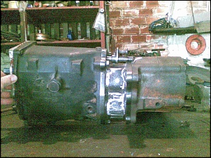

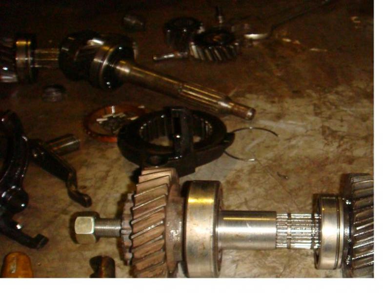

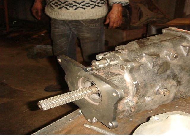

    Ae pessoal estou precisando de uma força ou uma ideia pra pra fazer o flange mootor APxCaixa chevete...qual a melhor forma de adaptar??
    O trazeiro ja está pronto fotos abaixo, mais uma ideia p pessoal ai!!Se alguem se interessar meu Vô quer fazer mais peças p venda..
    Com essa flange a principio n vamos precisar mecher em traveça de caixa e cardãs..e o motor vai ficar bem posicionado n mto p frente
    Miniaturas de Anexos Miniaturas de Anexos Motor AP + caixa chevette 4m + tcase-ogaaafreipdkayoeu_gjfnofyvniq00rfy_sbyhvbmubcxznphroh7jfl15h1cmh9mokejko5k6mya81smcrpq7h5ugam1t1.jpg   Motor AP + caixa chevette 4m + tcase-flange-004rr.jpg   Motor AP + caixa chevette 4m + tcase-flange-013hh.jpg
