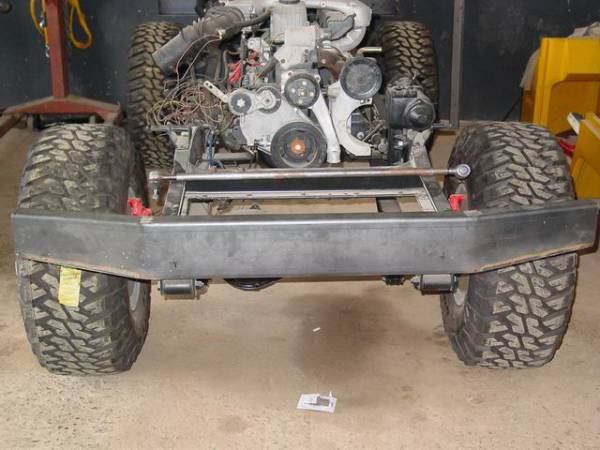

Pra quem tiver interessado aqui vai algumas fotos de caixa de direção hidráulica de opala adaptada em jeep CJ5.
Não q essa seja a melhor forma, mas foi o q eu fiz no meu jeep e faço em vários que aparecem na minha oficina pra adaptar DH de opala. Estou muito satisfeito com o resultado, usando essa caixa no meu Jeep desde 2001.
Servem pelo menos pra dar uma noção pra quem for adaptar uma caixa dessa no seu jeep.

Oh, a barra q sai da caixa é de toyota band, o pivo também.
Já a barra q liga as duas rodas é uma barra original do jeep que foi emendada e os pivos da roda são da D20.
Os furos do munhão foram reabertos e pela foto se pode notar que os pivos são montados por cima.
Agora sobre o pivo duplo foi meio q fabricado, vou perguntar do meu pai o q foi feito pq essa parte é com ele, hehe.

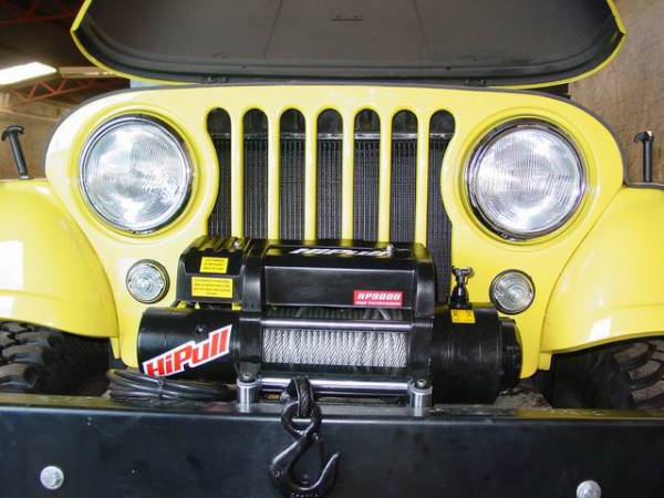

:D Só achei a solução do Gustavo melhor na parte estética, pois a cx. de direção fica dentro do cofre. Pelo sistema, não teria problemas em fazer assim... Será que não tem espaço pra isso nos Jeeps de vcs??? :wink:
Assim ela não impossibilita a instalação de um guincho...

Quanto troquei os eixos do jeep, fui obrigado a mexer nas barras e quase optei pelo sistema de terminal duplo (foto 9), aproveitando o do jeep mesmo, ele tem uma curvatura, mas não sei se afetaria em alguma coisa... alguns até me disseram que não teria problema...
Mas como eu tinha que mexer no tamanho das barras de qualquer maneira, optei por fazer o sistema convencional mesmo...
