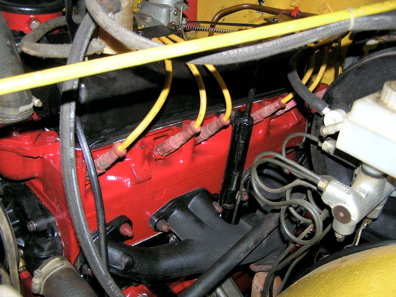

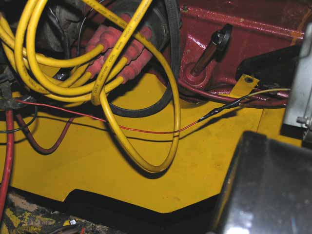

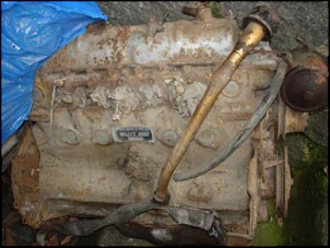

    Outra coisa, procurei fotos tanto do BF3000 quanto do Ford3000.
    BF3000:
    Ford3000:
    Observações:
    O coletor de escape do Willys é 6x2, já o do Ford é 6x1 [apesar de ser diferente do 6x1 do BF161]
    Observem aquele "flange" no alojamento da válvula termostática, onde conecta a mangueira de cima, no cabeçote. Dá pra perceber que o Ford, a mangueira sai "de lado". Já no Willys, essa mangueira sai "por cima".
    O filtro de óleo do motor Willys está exatamente no mesmo lugar do que o filtro de óleo do Jeep do "cara de cavalo".
    Comparem essas observações das fotos acima [pegadas na net], com o motor em questão:
    Esse motor tem coletor 6x2, o filtro de óleo é no paralama, a mangueira do radiador sai "por cima"....Ao meu ver tudo indica ser Willys3000. A única coisa que não bate é com relação àquele tubo onde poe o óleo.
    Mas não descartaria a hipótese de terem eliminado esse tubo, passando a colocar o óleo pela tampa de válvulas.

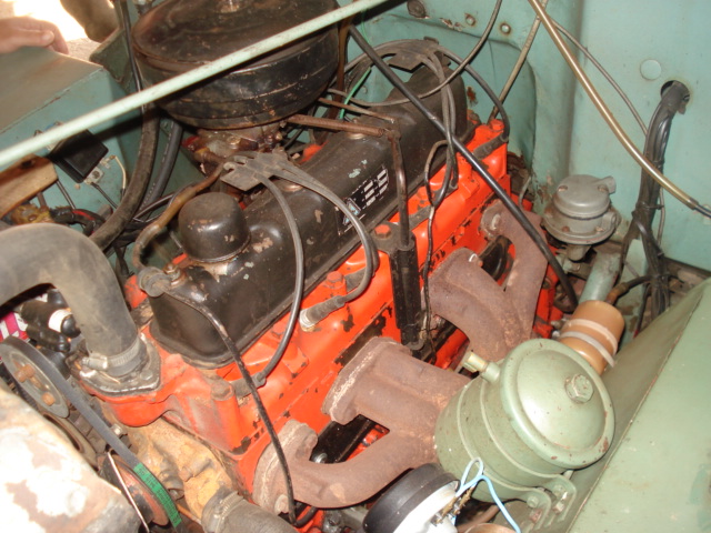

    Muita gente elimina esse tudo. No motor do Jeep do meu pai quando compramos o motor veio sem o tubo, dae tivemos que adaptar um.
    Mas nesse caso não se trata do willys 3000 pq o diàmetro do tubo é bem maior do que esse da foto.
    O que me parece é que esse é o motor do maveco por completo (cabeçote, bloco e tudo). Já explica o Ford no cabeçote. Só precisamos de uma foto da bomba de óleo para constatar se o filtro desse motor não está alí.

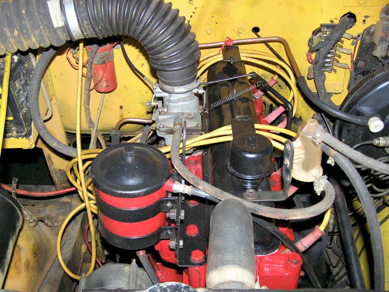

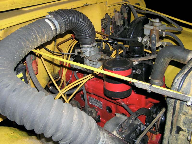

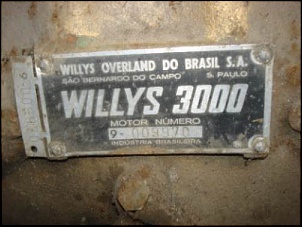

    Fotos de um legítimo Willys 3000cc, porém com escape 6x1:
    [observem a plaquena na lateral do bloco]
    Acho que não vale o argumento que TODOS os Willys3000cc tem o tal tubo de óleo. Esse aí não tem [foi removido]:
    Fotos extraídas deste tópico: http://www.4x4brasil.com.br/forum/sh...?t=2263&page=5

    É esse mesmo Lucas. Mas quanto a vareto do óleo, nessa última foto dá para ver que foi colocada uma bucha e dae o tubinho da vareta do óleo do BF161. Nesse motor foi utilizado o cabeçote do BF161, assim como o coletor também.
    Uma opinião minha: o melhor motor entre todos esses, seria uma combinação do bloco do maveco 6 cilindros e o cabeçote do willys 3000.

    motor 6cc maverick
    Bom dia pessoal.
    É o motor do maverick 6cc, com o filtro de oleo fora do motor.
    Eta motorzinho forte.
  • #33
    O motor 3000 teve dois modelos um com o coletor separado e outro com o coletor igual ao do BF 161.
    Outra possibilidade é um frank que fazer, bloco do BF com cabeçote do 3000, falam que ganha potencia.
    Agora, motor sem o filtro de oleo ligado????, sei não se esta bom mesmo, tudo bem que no BF a filtragem é parcial, mas há filtragem.
