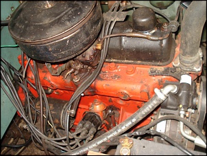

    Boa noite? Sou iniciante no mundo 4x4 e não precisou muito pra ficar viciado. Estou comprando um Cj3 b ano 68 mod 54. Segundo o atual dono , foi uma remessa solicitada pelo exercito que queria esse modelo específico. Quando vi o motor pela primeira vez ( um 6cc) achei que fosse o bom e velho BF-161 mas prestando mais atenção, vi que faltava o que acredito ser o filtro do óleo (uma peça cilíndrica do tamanho de uma lata de nescau q fica na parte superior, a esquerda do motor, pouco atrás da ventoinha). Já vi muitas fotos e acho q não é o 2600 pq só tem um carb nem o 3000 pq não tem nem mangueirinha de agua nem de nível do óleo.O motor tem a marca ford gravada no bloco. Que motor é esse? Podem me ajudar?

    Me corrijam se eu estiver errado. O motor que eu não consegui identificar é mesmo um BF 161 que alguem meio "distraído" desligou o filtro do óleo que ficou parafusado na lata de enfeite. E agora? Da pra rodar assim ou tem que abrir o motor p ver como está. Eu andei com o jipe e parace muito bom. Tem muita força, não faz nada de fumaça e tem um barulho redondinho. Vai la as fotos. Abraço.
    Motor sem filtro de óleo? Nunca vi...
    Eu levaria em alguém "esperto" e ligaria novamente. Motor foi feito prá funcionar com filtro...
    Bom dia prezado ! como disse um amigo aqui do fórum " vou morrer e ainda não vi tudo ", não dá para ver na foto mas provavelmente o cidadão tampou a saída e o retorno de óleo para o filtro . . . o problema é descobrir o por que . . . pode ser porque esse filtro dá muito problema de vazamento, e o saco dele encheu ! você pode restaurar a configuração original ou esperar um pouco porque, vou substituir esse filtro original ( PL3 ) do meu BF por um blindado ( spin on ) e fazer um tutorial explicando tudo com lista de material, fotos e tal . . . você reparou também que está sem o avanço a vácuo ? se tem força assim, imagine quando consertar isso ! boa sorte e um abraço !
    Em tempo : O que é aquilo perto da parede corta fogo na segunda foto ? parece uma bomba de gasolina ! reserva ?
    Em tempo 2 : Se for rodar assim, sugiro você diminuir radicalmente o tempo de troca do óleo até resolver a questão do filtro !

    Não sei se vou falar besteira mas pode ser o motor do Maverick 6cc, uma evolução do BF161, já que tem a marca Ford e os que vinham no Jeep, F75 e Rural tinham a marca Jeep. Não sei se as últimas versões já vinham com a marca Ford.
    Outra coisa, o filtro de óleo parece que foi retirado para colocar o compressor da direção hidraulica (pelo menos tem umas mangueiras saindo dele) e parece que o filtro está localizado no paralama esquerdo do jeep, ao lado da buzina, pintado da cor do jeep, eu só não vi as mangueiras que levam o óleo para ele. Pode ser tambem que em vez de compressor seja uma bomba que manda o óleo até o filtro, mas vejam bem são apenas suposições vendo as fotos.

    Pela altura do bloco esse aí é um BF184 (3000cc).

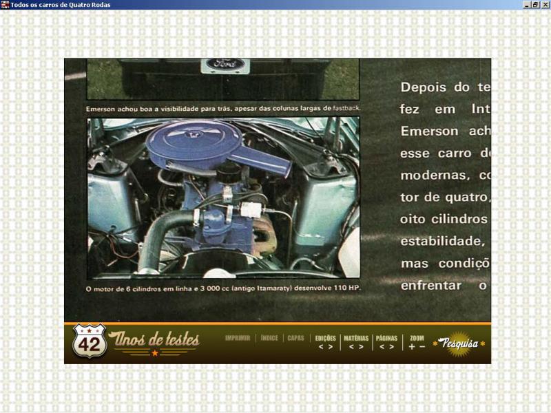

    Bom dia prezado ! esse da foto é do Maverick 72 ( 3000cc ) talvez dê para fazer um cara/crachá, um abraço !

    Não posso afirmar com toda certeza, mas esse motor n é original do seu cj.
    Ou então sei lá, ele jogou uma carroceria de cj3 em cima de chassi de cj5. Sei lá, imaginando o que pode ter ocorrido na vida desse cj...rs
    Seu chassi é CJ5 ou Cj3?
    Qto ao filtro ele está ali sim, não dá pra ver se está ligado.
