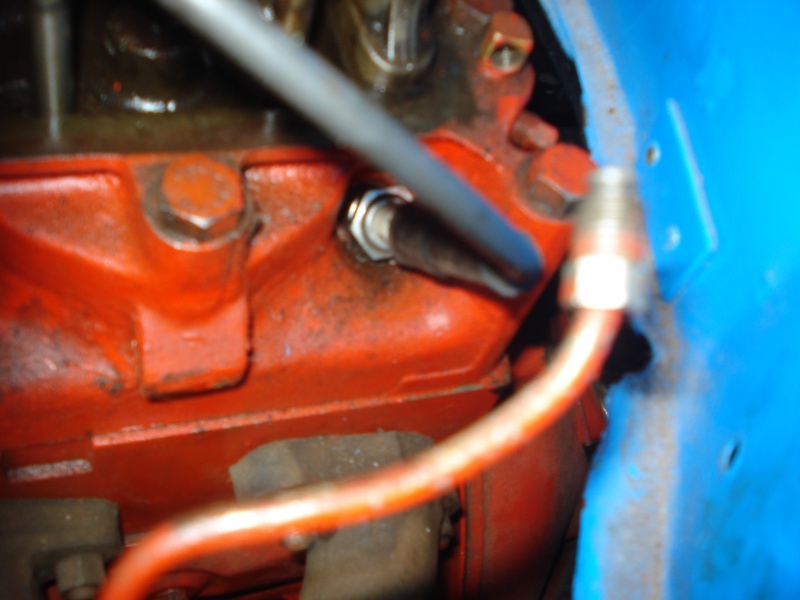

    Retifiquei um motor B f 184. (maverick)... não tem pressão na cebolinha de óleo....portanto não vai óleo na parte de cima ou no eixo das válvulas.... Retirando o bujão do bloco .. alí tem pressão . mas na cebola e no cotovelo que leva óleo ao eixo balancin não tem pressão..... Alguma solução.

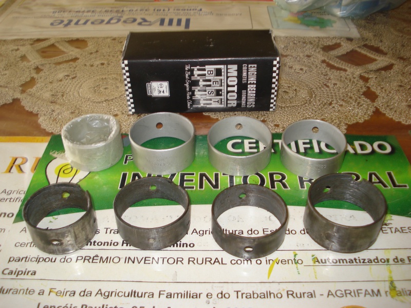

    Então. olhando as buchas do comando novas que tenho no estoque,, o mesmo não tem os dois furos que tem na que foi retirada.... então é zika na certa... vou ter que desmontar todo o motor... eita trabalheira....
    mais um trampo a mais.....
    aviso aos montadores de plantão...... peça nova não tem furo de passagem de óleo. vou ter que fazer.....

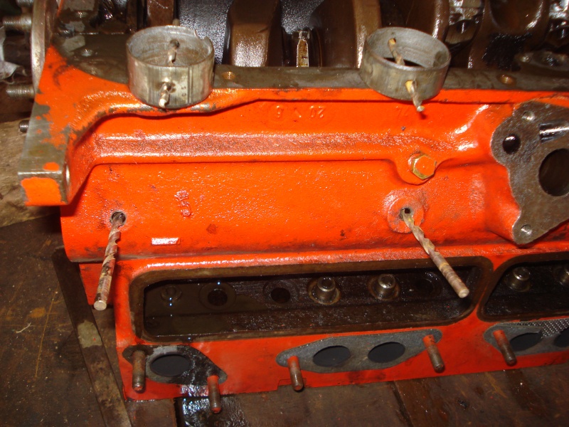

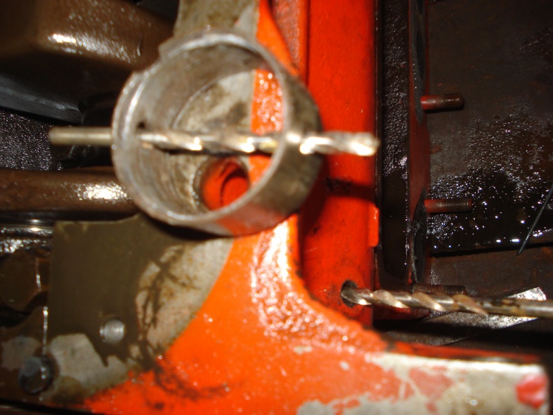

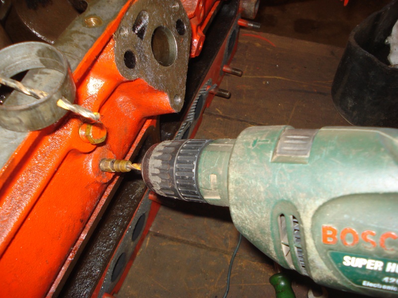

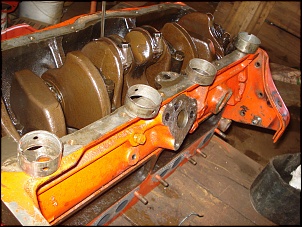

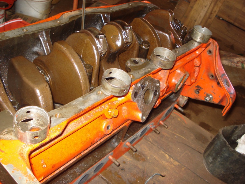

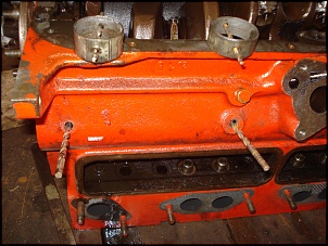

    Por fim .. acabei desmontando o motor... Cabeçote, carter. tampa lateral ., as válvulas de escape e as molas... tampa do comando...
    E no final o eixo comando de válvulas..
    Não tem o furo do interruptor de óleo e nem o furo que liga ao balanceiro....
    Como foi dito em um tópico acima. a bucha de comando tem que ter furo (dois furos) na ultima bucha.. (interruptor de óleo). e no penultimo. (para o balanceiro).... .
    Achei uma solução para não tirar as buchas.... fazer um furo com broca na bucha por fora...com um niple para centralizar o furo....
    fazer um limpeza.... e montar tudo de novo.....
    agora o trampo recomeça....
    abçs
    Miniaturas de Anexos Miniaturas de Anexos -imagem-169.jpg   -imagem-171.jpg   -imagem-173.jpg   -imagem-177.jpg
    Rural Willys,1965. 1966. 1973
