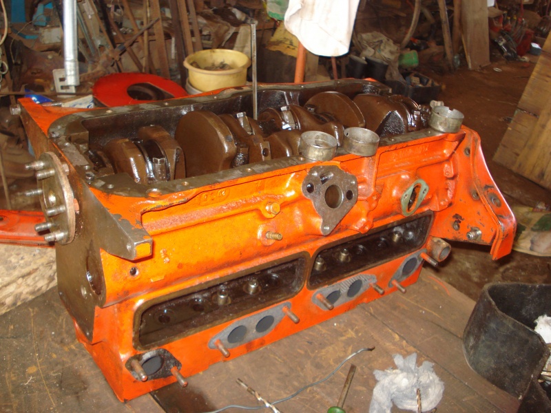

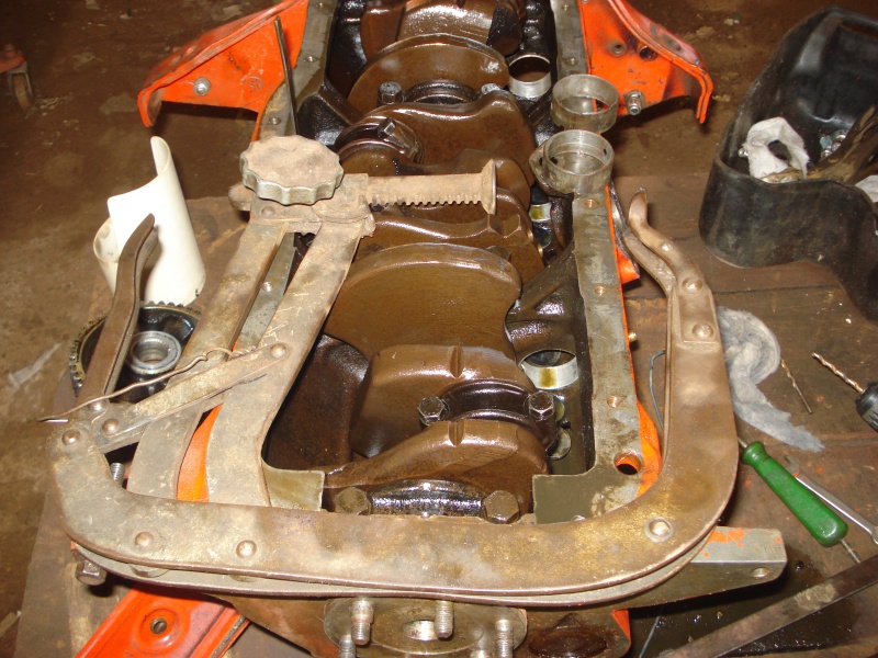

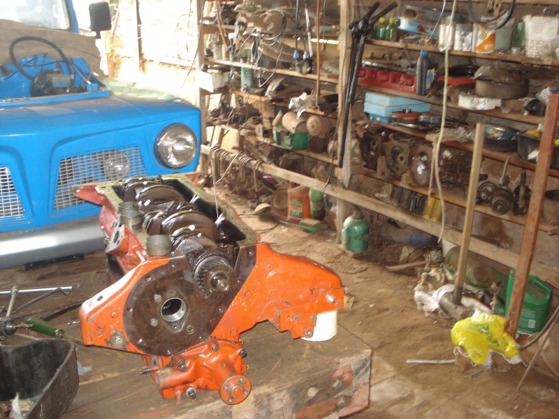

    este é a ferramenta para retirar a valvula de escape.....
    tirei o volante do motor como também o sistema de embreagem, na verdade não precisava ser retirado,..
    a engrenagem do comando tive que tirar, embora saisse todo o conjunto de engrenagem ,. era só soltar os dois parafusos que seguram o comando.... mas foi bom ter retirado....
    Então. Deivid.
    Tive que desmontar o motor. não tirei o Virabrequim nem os pistões... mas o eixo de comando..
    Olhando. me parece que se furar a bucha do comando vai dar certo. pois não tem furos nesta parte onde tem que lubrificar os balanceiros e o interruptor de óleo....
    Agora vamos à montagem .... tudo de novo....
    abçs
    Miniaturas de Anexos Miniaturas de Anexos -imagem-181.jpg   -imagem-179.jpg   -imagem-180.jpg

    Bom, motor montado....
    Realmente a bucha do comando não tinha furo para lubrificar o eixo balanceiro. como também o da pressão do óleo..
    agora tudo resolvido..... regular novamente.... e funcionou legal.
    abraços..

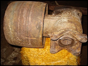

    Achei um topico onde vocÊ mostra uma peça, você ainda tem a mesma?
    Se puder me mandar mensagem, pois eu ainda não posso.
    http://www.4x4brasil.com.br/forum/ve...-p-willys.html

    Tenho esta peça ainda.....
    Descobri que é peça para ser colocada no Trator MF 50x. 65x. e outros. como também nos Ford......
    É uma tomada de força, que antigamente era usada para girar gerador, trilhadeira e outros implementos que usavam correia lisa..
    Por enquanto não penso em vender.... mas uma futura adaptação de guincho ou coisa parecida.
