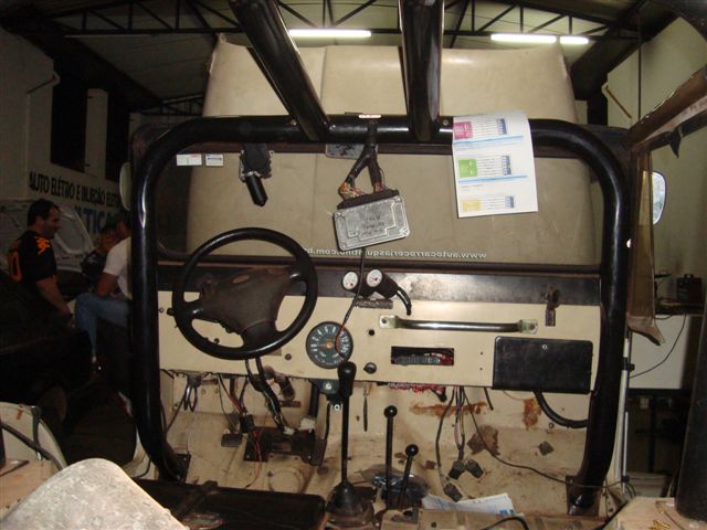

Tirei o Jipe lá da auto-eletrica daquele FDP. Promeça de entrega em dois meses, se passaram 10 e nada. Nunca dava aceleração... Tirei o jipe de lá e nem sei se está ligando... Nunca mais vi funcionar. Nem faço ideia mais de quanto $$$ perdi nisso.
Eu iria para o Plano B, Corpo de Borboleta mecanico da S-10 2.2 + Fueltech, so que pintou um cara que se dispos a tentar... O que é mais uma feridinha para um leproso, né?! Adiei o Plano B e o jipe vai lá para esse TERCEIRO eletricista. Peças não vai precisar porque eu botei tudo. È so mão de obra mesmo. Vamos ver... ELe vai pra lá ainda essa semana. Esse pelo menos tem uma oficina estruturada e instrumentação pra mexer no jipe.
Mas é sempre aquele papo... Vai mexer depois do expediente, nas horas vagas... KCT, jipe não é carro?!?!?!? Eu não pago do mesmo jeito?!?!?!?

Tem que ser pessoal especializado em injeção, tipo essas autorizadas da Bosch, porque é tudo no computador.
Conversei com um desses que se dispos a mexer, é um velho conhecido, me explicou que não tem segredo, basta conectar tudo, entrar no módulo e desabilitar tudo que não usa, principalmente o imobilizador.
Até pareceu fácil! kkkkkkk

Então... Parecem, né?! Eu pensava assim mesmo... Fio azul sai do sensor A para a entra X... Fio vermelho sai do sensor B para a entrada Y... etc... Girou a chave, pegou!Citação:
Mas não é... :parede:Um cara muito conceituado aqui na cidade disse que a arquitetura da GM não é assim. Os fio vão dos sensores para o painel e de lá para o módulo. E aí um fio entra no painel e saem dois... Dois entram no painel e sai um... Essa é a zica. Então eu teria que comprar um painel da S-10...:putz: Aonde eu vou colocar isso no Jipe????? :putz:E quanto custaria essa brincanagem?!?!?!? :putz:
ALem disso tem um tal de memoria RAM... Sem ela, sem jogo...
Eu fui numa autorizada Bosch tb. Não quiseram nem saber... :freaking: E pelo papo me pareceu que ele não sabia nem a diferença entre chave de fenda e philips... :putz:
