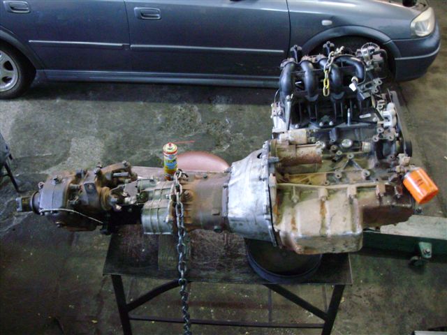

Fotos da Flange Chevectra
Baratti,
Demorei mas seguem as fotos como prometi. Infelizmente não dá para ver quase nada... Na verdade só dá para ver que é possivel fazer.
Na sequencia: motor GM2.4 flex, flange Chevectra Giovanni Performance, cambio chevette 5M, flange de Adap Brasil e T-case Willys.
Anexo 301004Anexo 301005
