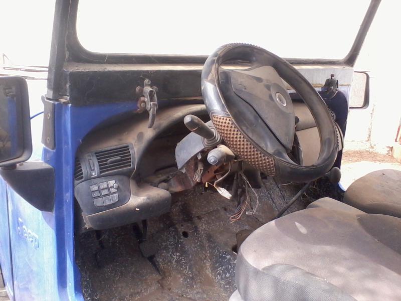

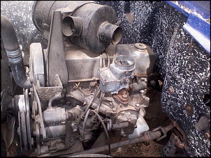

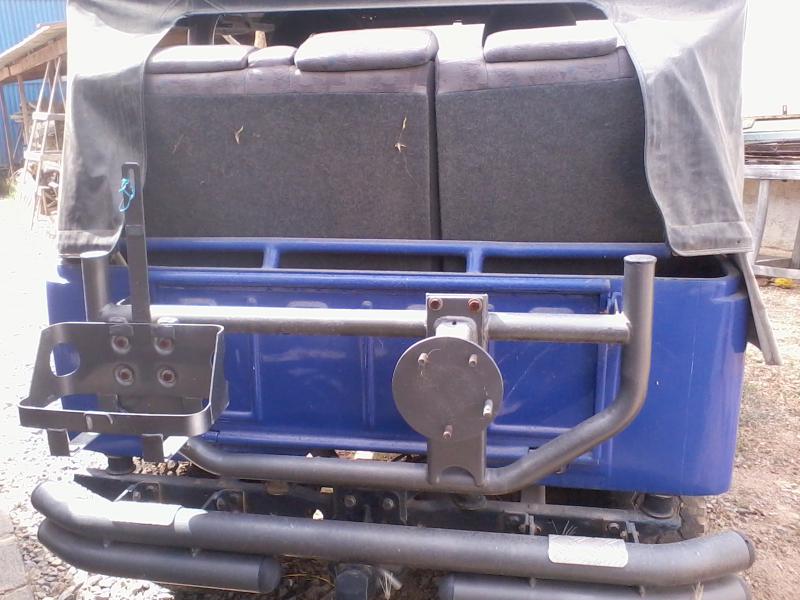

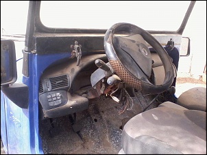

    Mais fotos: Futuro Trovao Azul ou The Rock Blue
    Citação Postado originalmente por vavarusso Ver Post
    Pessoal quanto vale essa fera azul.
    Aqui estao novas fotos do The Rock Blue

    RobertãoTux comente aí as fotos THE ROCK BLUE sei que vc é muito experiente no quesito jeep. E aí achas que daí dá pra sair um jipinho pros finais de semana sem gastar horrores pois nao disponho???

    Bom, vamos lá. Aparentemente o proprietário começou uma reforma pelo lado errado e desistiu.
    Começou pela carroceria quando deveria ter começado pela mecânica. A carroceria foi reformada, por fotos é dificil avaliar o trabalho do funileiro, aparentemente está bonita. O painel já foi comentado anteriormente, sem chances, tem que por um original, tem pra vender nas casas especializadas em Jeeps e não são tão caros.
    O motor aparentemente é original. O suporte do motor com certeza é original. Nesse ano a iginição já era eletrônica de fábrica e o mancal traseiro já é com retentor em vez de gaxetas. Está faltanto o cardam dianteiro e escapamento. A direção, embora não de para ver direito, parece que foi adaptada hidraulica (dá pra ver a bomba hidraulica). Tem pedaleira suspensa mas eu não consegui ver o servofreio nem o cilindro mestre. O suporte de estepe/galão é da Keko. Está faltando a cintinha que prende o galão. Qualquer sapateiro faz. Os bancos merecem uma visitinha no tapeceiro.
    Tive a impressão que ele tem aquela embreagem eletromagnética na hélice do radiador, se tiver acho que não tem mais peças para ela, tire e deixe direto ou ponha uma ventuinha eletrica, não confie nessa embreagem sob pena de ferver o motor.
    Eu gosto da configuração desse Jeep. Na minha opinião é a melhor que foi fabricada. Esse motor anda bem na estrada e não faz feio nas trilhas, embora seja chatinho de regular, mas bem regulado enfia o GM 4cc no bolso fácil fácil e bem preparado chega a enfrentar o GM 6 cc de igual para igual.
    Se for original, o câmbio deve ser de 4 marchas, se for e estiver funcionando bem, troque o óleo (alias troque todos os óleos, motor, câmbio, reduzida, diferenciais e caixa de direção e também o fluido de freio) e vá usando. Se um dia der problema pense em substituir por um 5 marchas de Chevette, ou em revisá-lo, a escolha é sua. Eu revisei o meu mas as vezes penso que deveria ter trocado pelo de Chevette.
    Faltam as portas e parece que ele tem uma capota conversível, com o tempo pense em uma nova, não gaste dinheiro com essa, experiência própria, não vale a pena.
    Pneus, se a grana estiver curta ponha uns ressolados, pode ser no modelo argentino, vai bem e não custa caro.
    Por R$ 8.000,00, se a documentação estiver em ordem, dá pra encarar, mas prepare uma grana por volta de R$ 8.000,00 a 10.000,00 para deixá-lo em condições de rodar com segurança, isto quer dizer, direção, suspensão e freios OK. O restante dá pra ir levando.
    Mesmo que ele tenha freios a disco, não deixe de revisá-los. Verifique embuchamento da suspensão, os amortecedores e o sistema de direção (caixa, barras e terminais). Faça uma regulagem geral no motor, com limpeza e regulagem de carburador, troca da tampa e do rotor do distribuidor (na Jipebras tem original Bosch), velas e cabos novos, mangueiras novas, correias novas. A mangueira que liga o filtro de ar no carburador tem nova pra vender em diversas lojas de peças para jipes.
    Acho que é isso, se eu notar mais alguma coisa volto a postar. Caso tenha alguma dúvida é só perguntar!

    Quero aqui agradecer o apoio que vcs tem me dispensado nessa empreitada de marinheiro de primeira viagem. Principalmente ao GARAGE4x4 que até me orintou por telefone, e gostei muito e me deixou satisfeito o seu comentário. Percebo aqui muito companherismo e um relacionamento muito humano, onde os mais experientes repassam seus apredizados sem meias palavras... Obrigado mesmo
