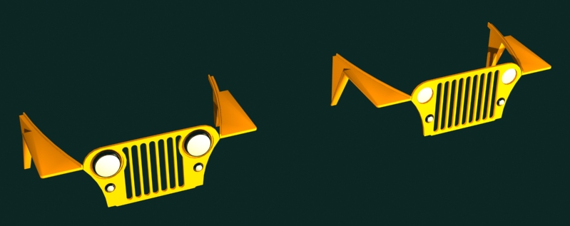

  • #41
    ééééé meus amigos o negócio não é assim tão facíl não
    estive fazendo algumas simulações, é o seguinte:
    a grade do 42 tem praticamente a mesma largura da do CJ5 só é 35 mm mais baixa, oque seria fácilmente resolvido com calços, até aí tudo tranquilo, o problema está no seguinte, o curvão do CJ5 é 400mm mais largo que o do CJ3 obrigando o capô a se tornar um V extremamente acentuado pois a distancia entre o curvão e a grade é relativamente pequena não sei se isso ficaria estéticamente "bonito" no jeep tomado como exemplo na primeira página a distancia entre a grade e o curvão é aparentemente maior que o normal, amenizando o V. Seria necessário tbm promover o "estreitamento" da parte dianteira oque para mim é oque torna a aparencia mais interessante e parecida com um CJ3 sobre isso estamos fazendo outras simulações.
    Bom continuarei fazendo testes e vou postando as impressões aqui
    [],s
  • #42
  • #43
    05/01/2004
    Boa Vista/RR
    14,658
    Agradecimentos: 51
    Citação Postado originalmente por rafaelsouza
    Rafael, acho q entendi o que vc quis dizer, certamente essa frente do "laranjado" é mais longa que a dos nossos CJ5 e o capo tem o formato em V um pouco suavizado.
    Mas... se não fosse complicado deixaria de ser interessante

    Usuário Avatar de Sergio Antunes
    21/04/2003
    Guarulhos/SP
    64
    226
    Oi, Pessoal.
    Estive tirando algumas medidas e estou mandando um desenho feito em cad.
    Ele ainda não esta terminado, pois faltam as partes internas dos pára-lamas e a tampa do motor.
    Como eu não tenho um Cj3 fiz baseado no Cj5 e a grade dianteira com nove furos e a do Cj5 usando faróis na medida dos de um outro carro que tenho, mas já da pra ver que o visual mudou bastante e parece até que é mais larga.
    Observei também que a tampa do motor do Cj5 também faz uma curva lateral o que acaba acentuando o formato em V. Se ela fosse reta da parte de traz até a grade, já dava uma suavizada.
    No desenho deixei as curvas nos pára-lamas, apenas segui a linha do capo até as abas que se projetam para fora.
    Segue desenho em anexo.
    Sergio Antunes.

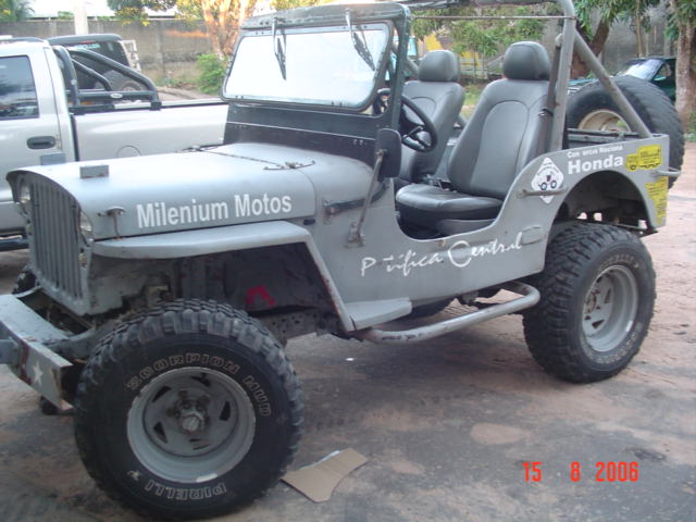

    Muito legal isso Sergio, vamos abusar mais um pouco do seu CAD
    estou mandando uma foto de uma grade de CJ3 não sei se dá para usar uma foto nisso? estou mandando pra ver se tem como copiar o desenho externo dela pra por na sua sumulação
    bom, se der, legal
    [],s procurando curso de auto CAD
    Miniaturas de Anexos Miniaturas de Anexos Mudando de Cj5 para 3-imagem-130.jpg

    Bom, se as fotos servirem pra ajudar no CAD eu to com um MB 1942 aqui no pátio da oficina e posso tirar algumas.
    Miniaturas de Anexos Miniaturas de Anexos Mudando de Cj5 para 3-mb-frente.jpg   Mudando de Cj5 para 3-mb-esq.jpg
