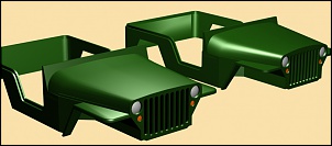

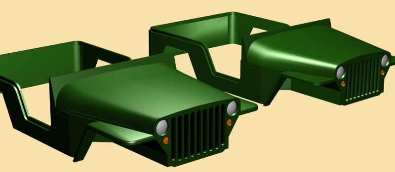

    Oi, Pessoal.
    A modificação feita no Jeep que abre o tópico é mais complicada do que parece. Alem das modificações que observei antes, cheguei a conclusão que a grade também foi colocada bem a frente (Observem que mesmo o pára-lama terminando na grade, ele ainda cobre o pneu).
    A grade me parece também que é modificada (A curva de cima não é tão acentuada e deve ser um pouco mais larga na parte superior).
    No fim a tampa do motor tem que ser feita, a grade tem que ser feita e os pára-lamas tem que ser feitos.
    Vai mais um desenho para ver a diferença de um cj5 com a grade deslocada para frente e um pouco mais larga e com a grade na posição e tamanho originais.
    Sergio Antunes.

    Sergio, a frente do Jeep gringo é mais longa que a dos nossos CJ5 e como o "laranja" da primeira foto é um wrangler certamente o capo e paralamas (estilo 42) são mais longos também para ocupar o devido espaço após a parede-de-fogo na parte frontal do chassi.
    O desenho da esquerda ficou bem mais interessante pelo fato do capo e paralama serem maiores.

    Oi, Elmer.
    Já vi aqui no fórum que a frente do cj7 é mais longa que a do cj5, embora comparando um desenho que encontrei aqui mesmo, a única diferença que encontrei, foi nos entre-eixos.
    Mesmo tendo a frente mais longa que os cj5, ainda assim acredito que a grade foi desloca para frente. Tanto o cj5 quanto o cj7 tem os pára-lamas prolongados apos a grade (Aquela parte que inclina para baixo). Se fosse somente cortada rente a grade, os pneus não ficariam totalmente cobertos.
    Olhe é compare as fotos de outro cj7 com esse que abriu o tópico.
    O da esquerda está mais parecido, justamente porque desloquei a grade, deixei um pouco mais larga na parte de cima e suavizei a curva.
    Sergio Antunes.

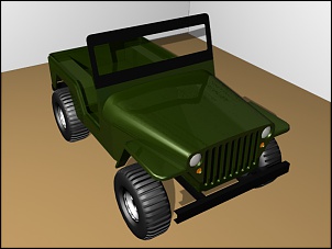

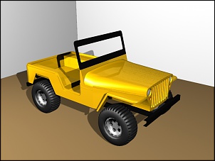

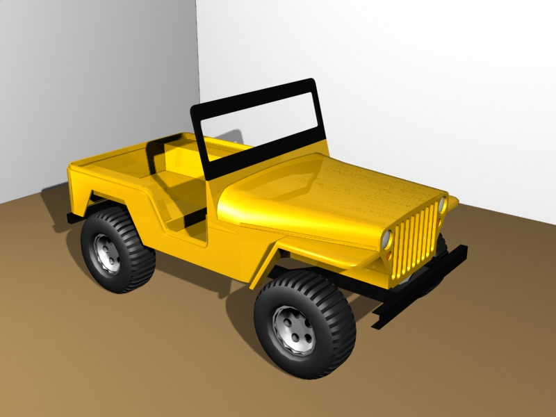

    Oi, Pessoal.
    Esses são as ultimas imagens que estou enviando para este tópico. Agora já da pra ver bem como fica.
    Eu não sei quando aos outros, mas se eu tivesse condições, não pensaria duas vezes, pois achei que fica muito bonita essa frente meio cj2 meio cj5, além do espaço que se ganha no cofre do motor.
    Sergio Antunes.
