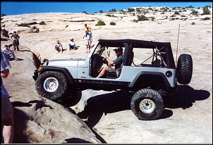

    O site que encontrei a primeira foto da pagina anterior é de uma empresa gringa que instala motores V8 nos Wrangler, alguns eles aumentam o entreeixos mas mantendo o visual original, esse laranja era o destaque da empresa.
    A foto abaixo é mais uma que tirei do mesmo site na época, um wrangler V8 com 104" de entreeixos.

    Misturei as coisas aqui, esse com 104" é de outra empresa, os caras fazem até com 112" de entreeixos:
    Pra quem quiser conferir,
    http://www.aev-conversions.com/Gallery_LWB.html
    Mas ainda não é o que estou procurando...

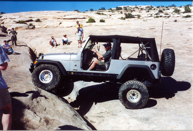

    Lembrando que o estreitamento ali na frente do caixote não precisa ter a medida exata dos MB/GPW pra quem for usar eixos largos (o meu caso) pois os paralamas ficarão posicionados mais pra fora ocupando o espaço dos fender.
    Algo parecido com isso (mas com a frente do paralama cortada claro)
    http://www.jeepin.com/news/07wrangler/photos.asp

    Acabei de lembrar outro detalhe, o estreitamento na frente do caixote vai depender da largura da grade, ou o cara pode deixar o capu com um leve formato de V
    Abaixo mais um exemplo interessante de tubefender.
    []'s juntando as idéias.
    Miniaturas de Anexos Miniaturas de Anexos Mudando de Cj5 para 3-tjtubefendersample12.jpg

    no CJ3 a grade é levemente mais estreira que a base do capô do lado da carroceria, na verdade o V inicia desde o meio da porta e termina na grade vc pode perceber que na foto do primeiro jeep que vc postou aparentemente eles iniciam o estreitamento na parte que vem logo atraz do "buraco" do paralama dianteiro, entendi oque vc disse sobre usar o "alargamento" do paralama dianteiro para simular o estreitamento, bom vou tentar similar isso por aqui e te mando noticias
    [],s
