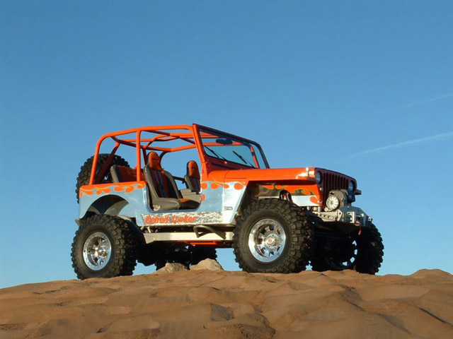

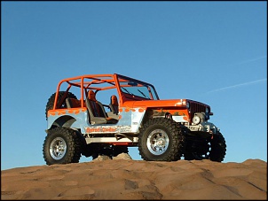

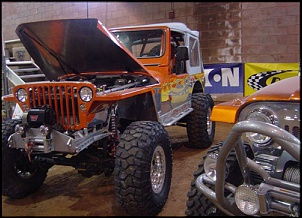

    CJ5 com frente do CJ2 ??
    Ae povo,
    to reconstruindo a carroceria de um CJ6, com algumas alterações no design daí tenho uma foto aqui faz tempo armazenada no pc só que não sei de qual site tirei, é um wrangler com traços do CJ2, achei bem legal o contraste das gerações e to pensando em fazer algo do tipo.
    Daí pergunto se alguém já viu um assim ou se tem fotos de alguma adaptação semelhante ou sabe um site que contenha algo à respeito pra eu dar uma vasculhada.
    Obrigado pelas dicas,
    abaixo a foto que tá me fazendo inventar moda

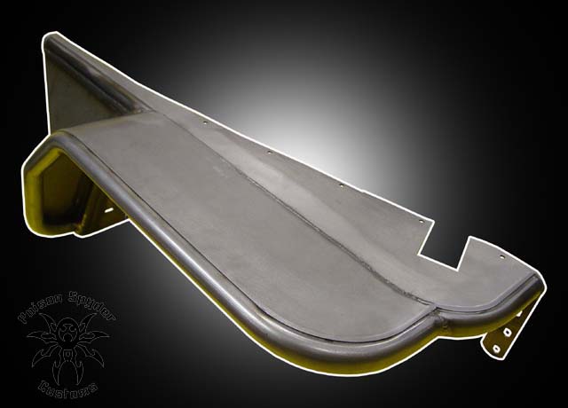

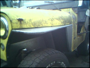

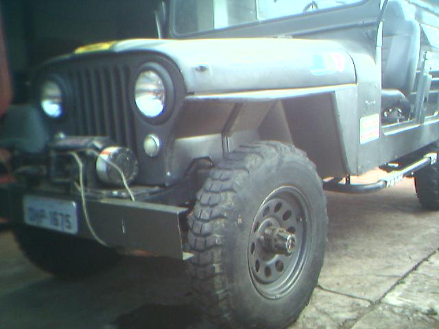

    Elmer, Eu achei muito legal, sobre os paralamas aí vão fotos da nossa nova impreitadan, os paralamas RC, já da pra usar nesse projeto heim
    [],s
    Miniaturas de Anexos Miniaturas de Anexos Mudando de Cj5 para 3-pararock3.jpg   Mudando de Cj5 para 3-pararock5.jpg

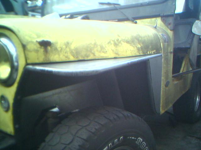

    Dá pra fazer com esse reforço na frente e mais largo, tipo os da foto abaixo:

    dá pra fazer mais largo sim, por enquanto este modelo que estamos fazendo vai ter um reforço tbm, ali na frente, tipo os poison spider, e vai ter tbm saidas de ar na caixa interna, estes mais largos vão demorar mais um pouquinho
    [],s

    tube fenders .. alrgados p/ eixo de rural .. grade do 42 , capo tem que fazer mas são bem simples ...
    deve ficar show de bola ...

    Citação Postado originalmente por Elmer_Jeep
    E aí Elmer Blz.
    Deixa eu dar meus palpites........
    Coincidentemente eu tenho uma foto deste mesmo jeep aqui na minha Hd, sempre o achei meio diferente, agora ta explicado pq....
    O site de onde eu tirei esta foto foi o www.rockymountainextreme.com, mas não lembro se tinha mais fotos dele lá.....
    Ta aí em baixo a foto de frente do bixinho, porém, veja que a adaptação nao é pnp, pois tem 9 divisoes na grade, sendo que todo jeep original tem sete, ou seja, deram uma aumentada na grade para servir.
    Espero ter ajudado aí o seu projeto audacioso.
    Boa sorte, e qq coisa estamos aí.
    Abcs.
    Osmir
    Miniaturas de Anexos Miniaturas de Anexos Mudando de Cj5 para 3-jeep-forum.jpg

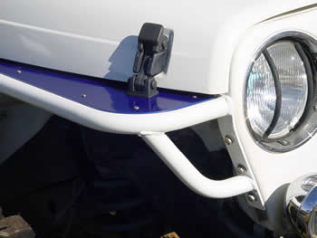

    Citação Postado originalmente por rafaelsouza
    ......Eu achei muito legal, sobre os paralamas aí vão fotos da nossa nova impreitadan, os paralamas RC, já da pra usar nesse projeto heim
    [],s
    E aí Rafael blz.
    Como ja dei uma olhada no site de vcs e vi que fazem trabalhos de primeira, vou dar uma sugestão para a sua nova empreitada.
    Tenho idéia de fazer mais para frente, depois de colocar meu jeep para andar , paralamas deste tipo aí.
    Olhando vários modelos achei todos simples demais na parte que fica atrás do pneu. Não combinam com o jeep.
    De todos os modelos que vi, o que mais me agradou foi este que está no anexo aí em baixo, acho que combina e fica mais legal no jeep, mas... seguindo a filosofia... "não há almoço gratis" .... da mais trabalho para fazer.
    Não sei se sou chato, mas fica aí a dica.
    []'S
    Osmir
