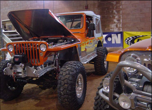

estive fazendo algumas simulações, é o seguinte:
a grade do 42 tem praticamente a mesma largura da do CJ5 só é 35 mm mais baixa, oque seria fácilmente resolvido com calços, até aí tudo tranquilo, o problema está no seguinte, o curvão do CJ5 é 400mm mais largo que o do CJ3:shock: obrigando o capô a se tornar um V extremamente acentuado pois a distancia entre o curvão e a grade é relativamente pequena não sei se isso ficaria estéticamente "bonito" no jeep tomado como exemplo na primeira página a distancia entre a grade e o curvão é aparentemente maior que o normal, amenizando o V. Seria necessário tbm promover o "estreitamento" da parte dianteira oque para mim é oque torna a aparencia mais interessante e parecida com um CJ3 sobre isso estamos fazendo outras simulações.
Bom continuarei fazendo testes e vou postando as impressões aqui
[],s:concordo:
Rafa, impressões e fotos né :mrgreen: , kd as fotos :?: :idea:
Rafael, acho q entendi o que vc quis dizer, certamente essa frente do "laranjado" é mais longa que a dos nossos CJ5 e o capo tem o formato em V um pouco suavizado.Citação:
Postado originalmente por rafaelsouza
http://www.4x4brasil.com.br/forum/at...7&d=1155358221
Mas... se não fosse complicado deixaria de ser interessante :twisted:
