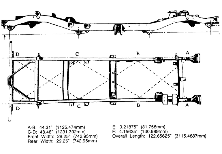

Retomando o tópico, considerando que o entre eixos do CJ5 é apenas 1 polegada maior (que até ajuda no caso de pneus maiores) e o uso de um guincho na traseira no que sobrar de chassis, será que somente o reposicionamento dos suportes de carroceria resolveriam o problema de usar um chassis de CJ5 com a carroceria de CJ3?

eh o seguinte turma, da pra colocar carroceria de fibra do 51 (cj3 para os "entendidos") em cima do chassis de um cj5? eh chega e coloca ou precisa meche no chassi? penso na carroceia da fiber 4x4, q vcs falam aqui q eh a melhor q tem... vlw!
vou deixar pros meus nobres amigos responderem mas vou adiantar q eu acho q o junior futura montou um!
até onde eu sei o chassis do cj3 é um pouco mais curto que o do cj5
Olá Luiz
O chassi do cj é um pouco maior. Vc pensa em ter um jeep idêntico ao 51 ou parecido? Dá Pra usar o caixote de CJ5, paralamas de bicudinha (ou do 51), alargar a frente e o capô (mole de fazer na fibra) ou mesmo fazer um capô de chapa e aí fica com cara de 51 mas com um caixote maiorzinho. Foi o que fiz com o meu.E o melhor, não vai usar alargadores na frente.
