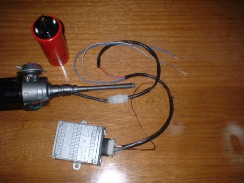

    Comprei um kit de ignição eletronica, mas pelo meu "conhecimento extremo" não sei como ligar ou identificar tres fios do kit.
    Segue foto ...
    VLW e sem piadinhas ...heheheh

    Tu olhando de frente para o conector do módulo. Na fileira de cima temos:
    - o fio mais da esquerda liga no negativo da bobina;
    - o fio mais da direita liga no positivo da bobina;
    - no positivo da bobina deve ir uma ligação do positivo da chave, ou seja, quando tu girar a chave vai energizar.
    se é esses os 3 fios beleza senão me diz qual é o outro que eu olho no meu jeep aqui em casa!
    Falow

    blz, akele fio marrom vai pro chassi?
    VLW

    Ah, olhei melhor a tua foto.
    Fio azul - negativo da bobina.
    Fio azul com branco - positivo da bobina
    O marrom é o terra
    Tks man !!!
    Já vou meter a mao na massa ...
    VLW !!!

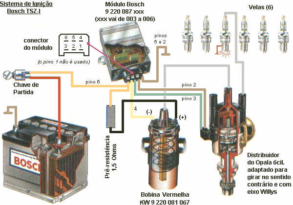

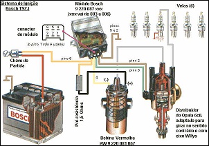

    Na instalação do meu distribuidor eletronico recorri a esses diagramas que segue em anexo e deu tudo certo. Vocês tem que ver certinho o ponto de ignição, senão fica ruim de pegar mesmo.
    Valeuss
