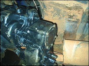

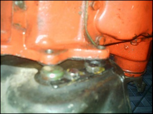

    Fala Mauricio, olha aí o meu problema!

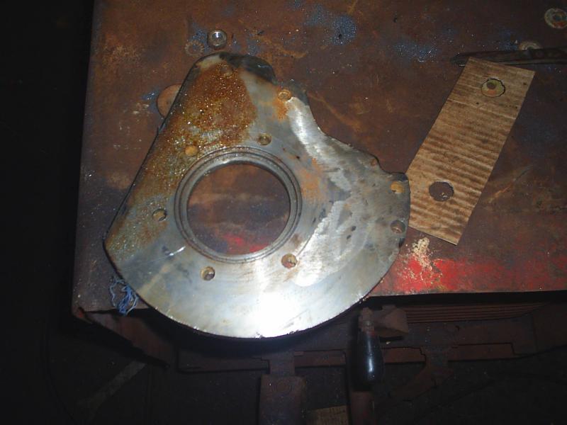

    Fernello
    Boa tarde Odair, sim... faz um frio danado aqui, minha esposa e filha foram pra Bahia e estão me esperando por lá, só estou no aguardo de resolver uns abacaxis aqui e irei de encontro a elas para o aconchego do calor baiano!
    Qto a sua pergunta fizemos o seguinte. Na confecção da própria flange fizemos um recorte que obedeceu ao desenho do câmbio original deixando com que essas pontas dos eixos ficassem livres. Na sua foto parece que você pode "torcer' um pouco mais a caixa de transferencia em relação ao câmbio. Também tem de ser feito isso, pois existe uma posição onde os parafusos não ficam coincidentes podendo-se assim em ambas as caixas a fixação se dê somente pela flange. Vou enviar mais duas fotos da flange pronta para que você possa talvez entender melhor o que fizemos. Repare que essas fotos são dos dois lados da peça.

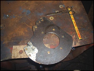

    Mais umas que talvez possam te ajudar!

    Valeu Mauricio agora sim entendi, muito obrigado e boas férias pra vc e toda sua família

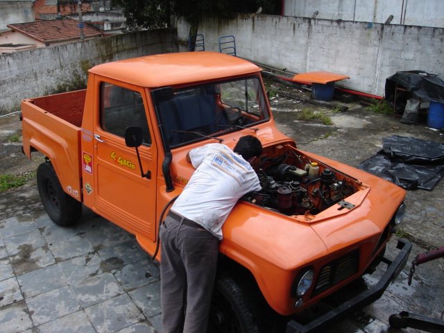

    Esse conjunto vai para a F-75 (mixirica) essa que esta na foto.
    Mauricio estou com dificuldade na engrenagem da reduzida, eu não quero mexer no eixo entalhado, e ja fui em varios torneiros e ninguem quer fazer o serviço na minha engrenagem e para fazer uma nova engrenagem me pediram um absurdo. O seu torneiro aí não faria uma para mim já q voce foi a cobaia hahah, brincaderinha mas ele já tem as manhas, se ele fizer qto ele cobraria?

    Odair, veja com a Recuperg (http://www.recuperg.com.br/produtos/...?prod1_cod=202), se não me engano, a engrenagem deles já sai com 10 estrias grossas da C-10 e que serve no 240F/240FS.
