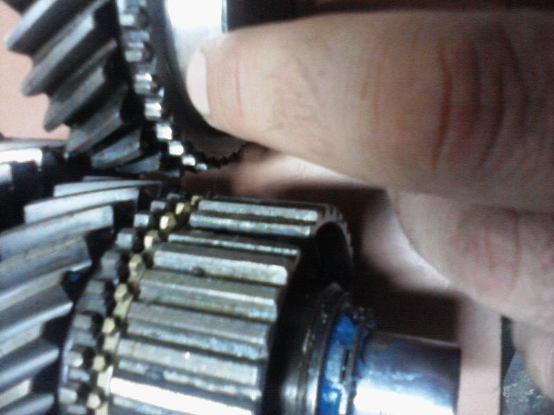

    Odair, anexei 3 fotos para vc entender como verifica- se, que engrenagens do cambio estão boas.
    Na pratica fiz isso ao montar o cambio do meu jipe , um cambio de c10 3 marchas .
    Observe em uma das fotos a engrenagem que esta montada no carrossel , essa é a engrenagem da segunda marcha em bom estado, ja trocada.
    Observe em outras 2 fotos, a engrenagem anterior danificada por desgaste, que eu troquei, pois não prestava mais .
    Os dentes grandes praticamente não desgastam, oque deve ser obeservado são as garras de acoplamento da luva de engate, ou seja, os dentinhos sincronizadores não podem estar gastos, se não escapa a marcha .( veja onde esta o meu dedo na foto )
    Frisar a engrenagem , consiste em fazer um corte na transversal desses dentes, na diagonal .
    Se faz isso para recuperar esses dentinhos .
    1-Conclusão, observe esses dentinhos se não estão gastos .
    2- Se a engrenagem foi frisada , não escapa marcha, mas não é mais original
    3- A engrenagem frisada tem os dentinhos em forma de ponta .
    Espero ter ajudado
    Espero ter ajudado
