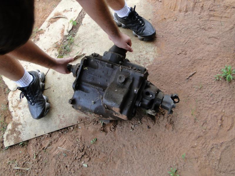

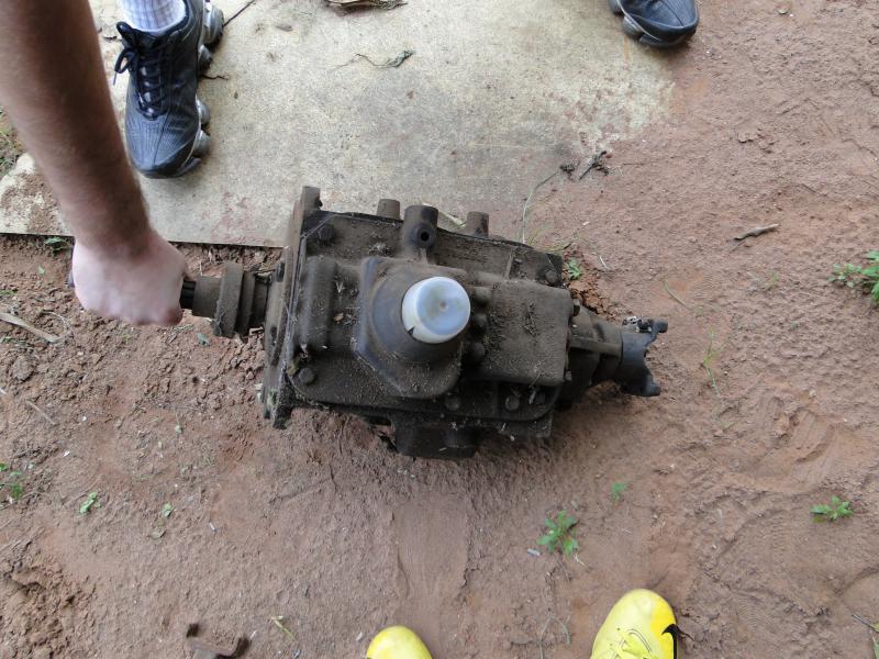

    Usuário Avatar de Pedrão B.
    24/01/2008
    Rio Claro/SP
    1,275
    ALL,
    Um amigo me ofereceu este cambio das fotos abaixo.
    Será o tal 240F/FS?
    Vale à pena colocá-lo no meu BF?
    Acho que ele vai roubar alguns cavalinhos do pobre coitado
    Miniaturas de Anexos Miniaturas de Anexos -dsc00424.jpg   -dsc00426.jpg   -dsc00428.jpg   -dsc00429.jpg
  • #45
    Citação Postado originalmente por Pedrão B. Ver Post
    ALL,
    Será o tal 240F/FS?
    pedrão, é o próprio dito cujo!
    só não dá pra saber se é S ou não...
    é um monstro de cambio...
    não entendo desse negócio de roubar cavalos, mas acho que na trilha o bf vira bem ele, melhor que o original, pois a primeira é bem reduzida, deixando a relação bem mais leve que no cambio original do bf.(espero não ter falado asneira)

    Pedrão
    É exatamente esse o tal câmbio, retira a tampa de cima dele e vc ja descobre se é um FS ou um F é só olhar se tem anéis sincronizados.
    Se você colocar esse câmbio em um BF vc terá um câmbio eterno e indestrutível, como dizem os caras da ensimec é a mesma coisa de tentar quebrar um cofre de banco com um ovo de galinha! huahuahuahauahuahu o mundo acaba e o cambio continua firme e forte, qto a roubar cavalos acaba roubando sim, mas como no Jeep temos coisas de sobra q roubam cavalos (cardans, reduzida, pontas de eixo, planetárias e etc...) vc vai acabar passando batido e nem vai notar nada!

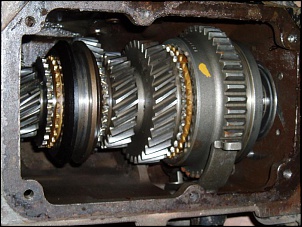

    Usuário Avatar de Odair Fernello
    09/06/2007
    São Bernardo do Campo/SP
    267
    Belez Maurício, pegando as informações o cambio tem só a 1ª seca e as demais são sincronizadas conforme imagem anexo.
