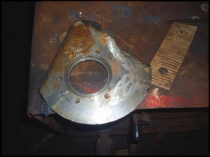

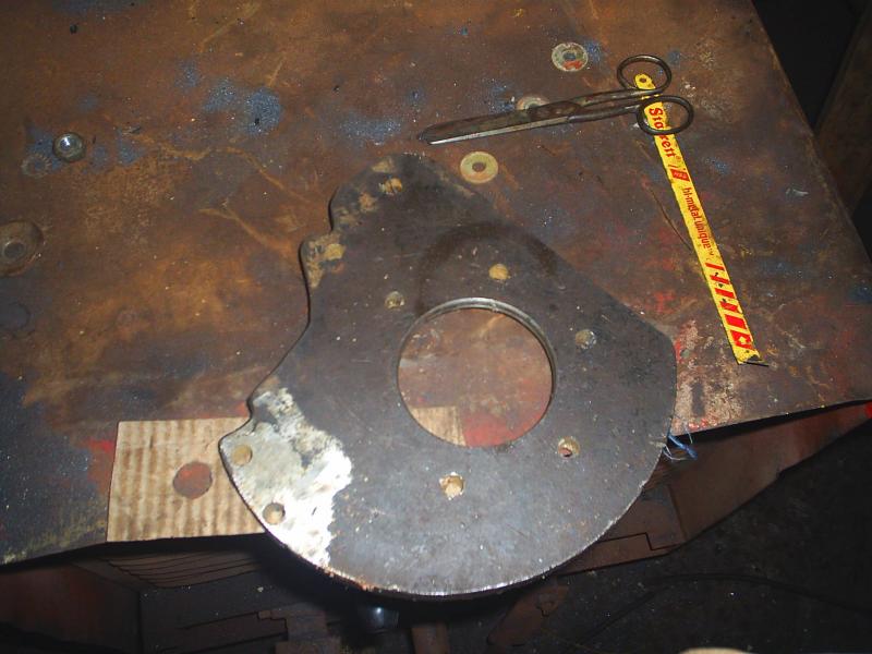

    Gustavo , Poso lhe dizer que tenho aqui um kit completo para adaptar esse cambio na tcase do Willis
    No caso tenho a flange pronta para receber a tcase e também o conjunto todo de engrenagens e o eixo entalhado para receber já com a estria da tcase do willis . Esse cambio era um 240 f que rodava no meu jipe e troquei por um 5 marchas da engesa , como ja andou por muito tempo , posso garantir que ele aquenta o pau . As engrenagens do carretel principal estão todas em ótimo estado e fresadas para garantir que não escapa marcha . NO caso é só tirar o seu carretel e por esse Também tenho um eixo piloto ja com a estria do disco de embreagem do Willis , se interessar manda um recado , SDS
