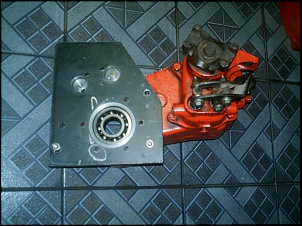

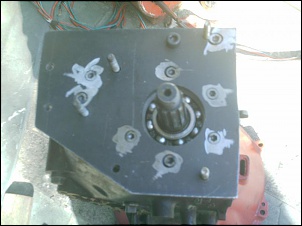

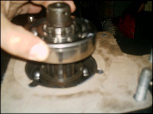

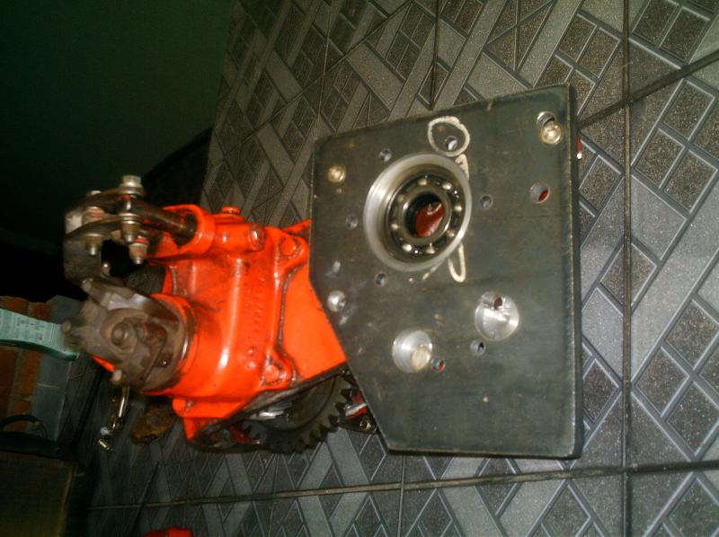

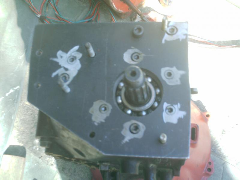

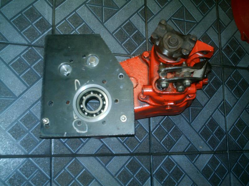

    Agradeço aos amigos que deram sugestões para a adaptação do cambio 240Fs na reduzida willys, consegui fazer a flange e acoplar a reduzida no cambio, deu trabalho mas em fim etapa concluida, ainda não foi para o lugar juntamente com o motor mas chego lá. Postando algumas fotos para ajudar outros que queiram fazer esta proesa.
    Abraços a todos

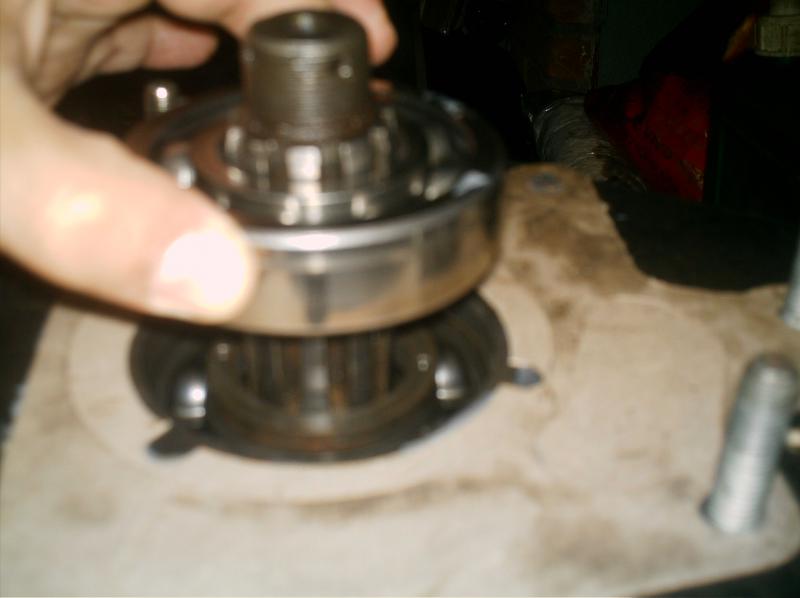

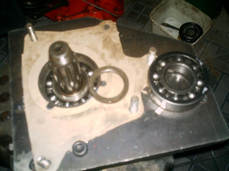

    Mais algumas
    Miniaturas de Anexos Miniaturas de Anexos -imag0414.jpg   -imag0418.jpg   -imag0424.jpg

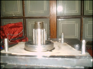

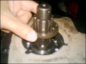

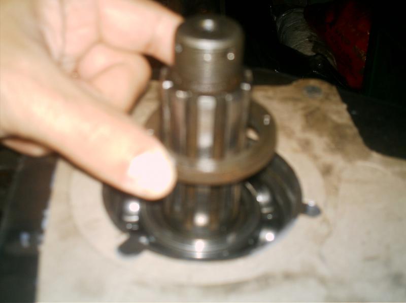

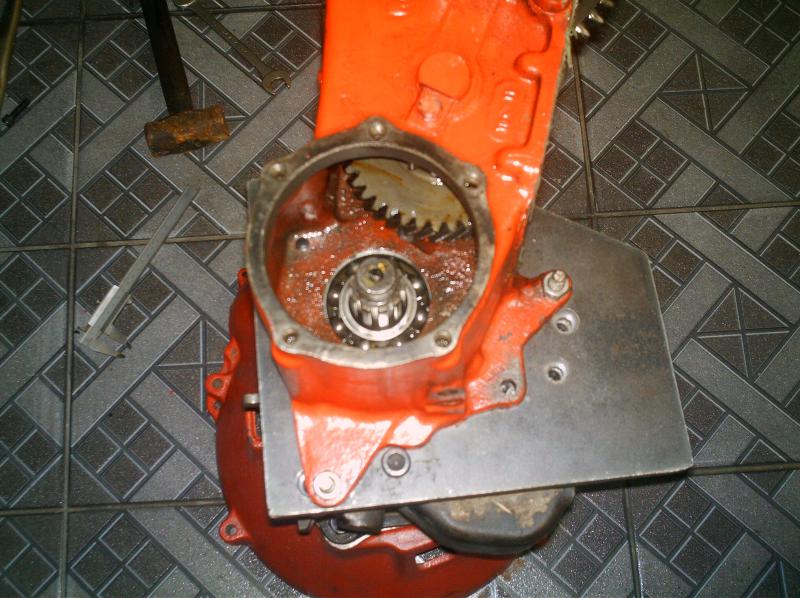

    Paulo segue mais algumas fotos para orientação:
    - Na flange 5/8" foi feito um furo passante do diametro do rolamento da reduzida willys e dolado do cambio só foi feito um febaixo do diametro do rolamento sendo q o rolamento do cambio é maior do q o da reduzida.
    - Fixei a flange no cambio, depois coloquei um espaçador de 7mm no eixo entalhado para q o rolamento da reduzida não fique dançando no eixo piloto depois coloquei o rolamento da reduzida e acoplei a caixa de reduzida, quando coloquei a engrenagem achei que não iria dar para apertar a porca e travar mas ufa deu certinho.
    Espero poder ter ajudado, boa sorte.
    Agradecimentos em especial ao amigo FABIANO CARRARO E MAURICIO ROTTA.

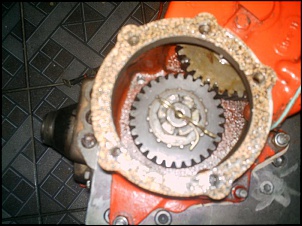

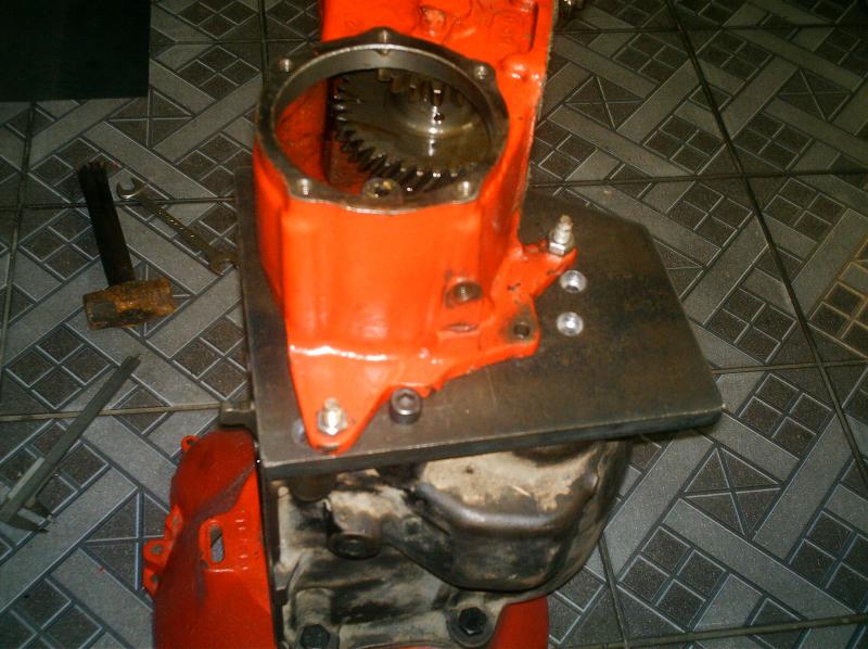

    mais fotos...

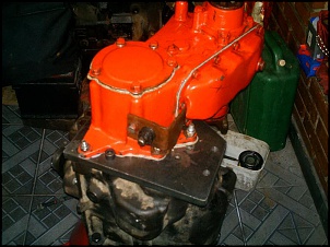

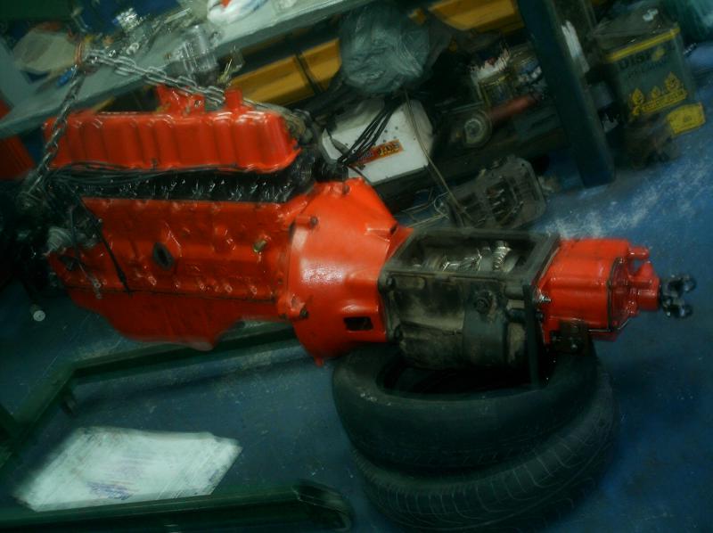

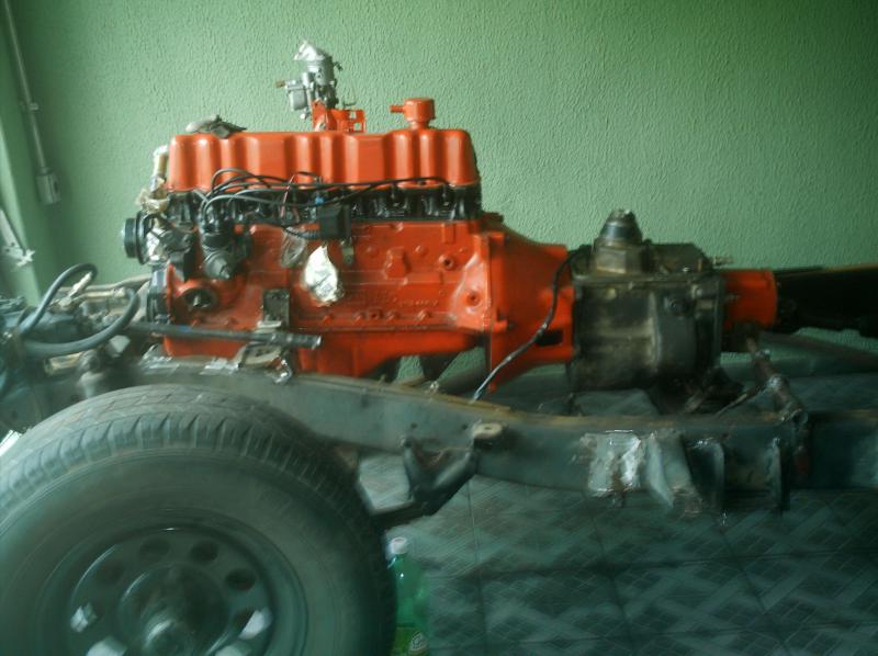

    Mauricio não vejo a hora de funcionar e botar pra rodar, mas tem o ditado popular que diz: O apressado come cru, então vou com calma, mas ja está quase lá, veja as fotos
