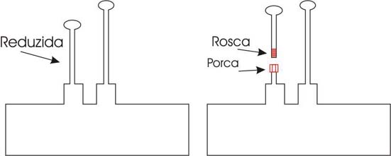

    Ideia..
    Estava pensando na seguinte ideia.... se utilizando da reduzida, cortar a alavanca da mesma e de um lado soldar uma porca e do outro fazer rosca
    quando vc parar a viatura, vc coloca a caixa de marchas no neutro e desrosqueia (será q escreve assim? ) e leva a parte da alavanca consigo ou a guarda em um lugar seguro, vale lembrar que para isso dar certo, precisamos ter o freio de mão em perfeitas condições...
    []´s um pouco mais seguros...
    **** fiz um esboço mais naum consigo colocar junto com a mensagem....
    Wilson

    Segue um esboço
    Miniaturas de Anexos Miniaturas de Anexos CJs -Alarme e travas anti-roubo efetivas!-figura1_368.jpg
    Wilson

    É, com isto o cara não pode levar o jipe. Pelo menos por conta própria!
