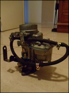

    Fotos
    Pode deixar... amanhã posto as fotos que tirei quando o carburador chegou... fora do motor...
    abraço.
  • #101
    Usuário Avatar de Bercan
    22/09/2010
    Vitória - ES / Resplendor - MG/
    486

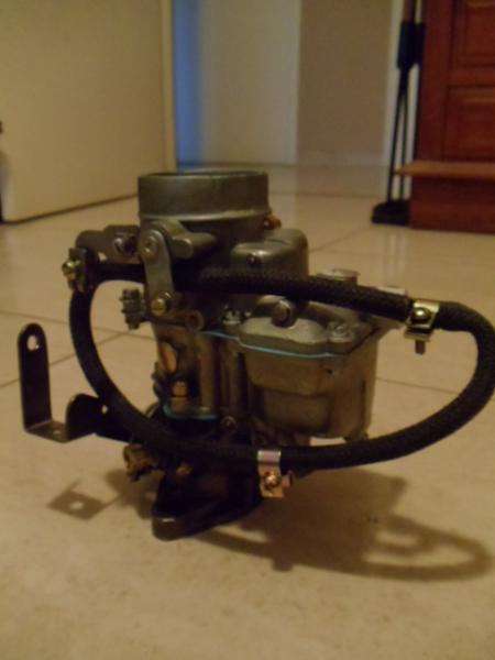

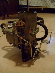

    fotos
    Seguem as fotos como tinha dito...
    Vale resaltar que meu carburador nem a borboleta do afogador tinha, quanto mais o sistema para acelerar e afogar ao mesmo tempo. Ele fez tudo. Tudo funciona perfeitamente. Repare que ele tampo um buraco no corpo do meu carburador por onde o dono anterior fez um "Recurso Tecnico" para ligar o gas de cozinha. Pena que nao tenho fotos de antes para comparar.... mas ele tava arruinado....cheio de folgas e roscas rossadas...
    Att,
    Miniaturas de Anexos Miniaturas de Anexos Carburador dfv 228-dsc00667.jpg   Carburador dfv 228-dsc00669.jpg

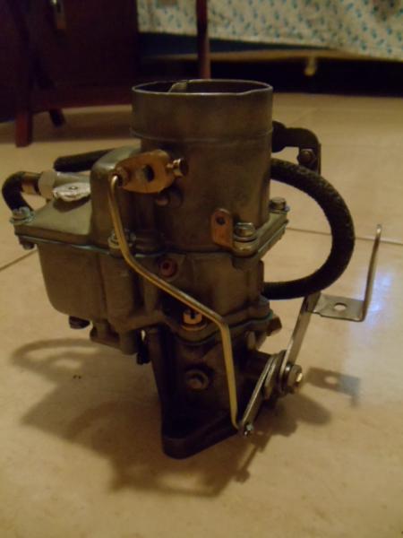

    foto antiga
    Dei uma procurada e achei uma foto de quando comprei o cj... reparem no local onde entra a mangueira do gas... reparem tbm como estava o estado do carburador..
    Miniaturas de Anexos Miniaturas de Anexos Carburador dfv 228-getattachment2.jpg   Carburador dfv 228-dsc00670.jpg

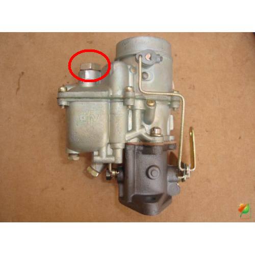

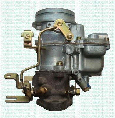

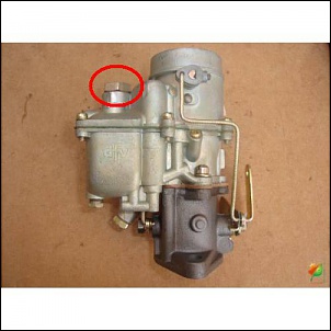

    Pessoal estou precisando de uma ajuda!!!A mais ou meno um ano mandei fazer uma limpeza no meu carburador(DFV 228 de uma Rural) e acabei deixando o projeto da Rural.A uma semana retomei a reforma da Rural mas o motor não pegava de jeito nenhum.Desmontei o carburador e observei que quando eu acelerava não avia injeção de combustivel atraves daquele tubinho abaixo da borboleta do afogador.Então resolvi levar a um mecanico que mexe com carburadores para fazer uma limpeza e para minha surpresa ele me disse que o meu carburador embora seja um DFV 228(igual a este da foto 1) é de Opala com pé de jeep e me mostrou outro carburador(igual ao da foto 2) e que disse q este é o original da Rural.Perguntei se a diferença entre os dois não seria só os numeros dos gigles,venturi e etc e ele disse que não pois os canais internos de alimentação são diferentes.Achei estranho pq o primeiro mecanico de carburadores não havia me dito nada(se alguem for de Porto Alegre o primeiro mecanico de carburadores que fez a limpeza foi aquele da Rua Freitas de Castro que trabalha só com isto).Notei que o carburador que este segundo mecanico me mostrou tem um parafusso em cima,na tampa do carburador e que segundo ele todos os carburadores originais da Rural 6 cil(BF161) sairam com este parafusso.Se alguem poder me confirmar se estas informaçoes são verdadeiras e se caso este meu carburador for realmente de Opala,não seria necessario mudar somente os gigles e talves o venturi?
    Desde já agradeço a colaboração dos amigos!!!
  • #107
    02/10/2006
    369
    Ops!Esqueci das fotos....ai vai!Carburador dfv 228-carburador-1.jpgCarburador dfv 228-carburador-2.jpg
  • #108
    11/05/2011
    Citação Postado originalmente por ADRIO DIAS Ver Post
    Há dois anos comprei um dfv 228 para um jeep com motor hurricane e acabei colocando ele em uma c10 com motor 261 6 cilindros. As únicas diferenças entre ele e o da c10 eram o pé (o da c10 é um pouco maior) e os gicleurs. O gicleur de alta da c10 é 30 e o de baixa é 14, no jeep, pelo menos o de alta que veio com o carburador, era 27 e o de baixa 12. Tudo que eu fiz para colocar o carburador do jeep na c10 foi trocar o pé e os gicleurs e a picape está funcionando muito bem e nunca teve nenhum problema de regulagem ou entupimento. Na verdade ela nunca funcionou tão bem. O carburador original da c10 era um weber 228 e o pé serviu perfeitamente no dfv. A única diferença entre os carburadores 228 tanto dfv como weber são os gicleurs, o pé e algumas diferenças externas na tampa como o suporte do cabo afogador, no caso da c10 e do jeep, basta soltar o suporte de um parafusar o da outra. Além disso, as tampas de um servem perfeitamenta no outro. O corpo desses carburadores é sempre igual. Se o seu carburador era originalmente de opala mas está com o pé e os gicleurs de jeep, então ele serve perfeitamente no jeep e pode-se dizer que ele passou a ser do jeep.
