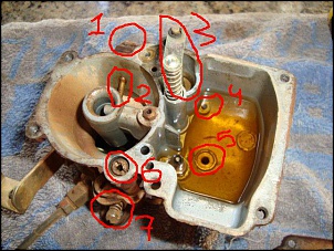

    Citação Postado originalmente por Julinot Ver Post
    Pistonete, bengalinha, esfera, bóia... alguém pode postar um esquema do DFV228 com a identificação de todos os componentes ? Estou pensando em investir num novo hobby... mexer e consertar carburadores.
    Abraços a todos...
    Bom, fiz umas marcações aqui agora muuuito meia boca pra ter noção das coisas "mais importantes" do corpo do carburador.
    Quando o motor pipoca/falha nas acelerações rápidas e não injeta gasolina ao bombar o pedal, provavelmente o pistão da injeção (ou pistonete) está ruim.
    Este, na foto, tá marcado com o número 3. É uma haste com um couro e mola na ponta. Geralmente esse couro se desfaz e sai entupindo tudo pela frente. Essa peça em questão costuma custar R$ 6,00. E é mole de trocar!
    Porém, em alguns casos, trocando só o pistonete não resolve o problema. Como dito acima, quando o couro se desfaz, ele sai entupindo o circuito da rápida. Para um serviço melhor, é necessário fazer a limpeza nesse circuito também, que se resume em desobstruir a bengalinha. A bengalinha em questão é o número 2, aquele caninho dourado.
    Só que o acesso até ele é muito ruim, praticamente impossivel enfiar um arame ou coisa do tipo pela ponta. O segredo está no bujãozinho externo (número 1). Ele fica prensado no corpo do carburador, mas dá pra retirá-lo com um alicate (tente fazer isso sem danificá-lo). Após retirar esse bujão, é só desencapar um fio de cobre e passar 1 fiozinho pela bengalinha (sentido bujão --> bengalinha) e aí a limpeza tá feita. Vale a pena soprar com ar comprimido!
    Agora é hora de colocar o bujão. Ele estava sob pressão na carcaça, mas como vc tirou de lá, agora ele não entra com pressão mais. Na maioria dos casos, se somente colocá-lo lá, vai vazar combustível por ali. O ideal é passar teflon no bujão pra ele entrar justo.
    Bom, agora é colocar o pistão novo e correr pro abraço!
    Aproveitei e coloquei outras marcações na foto:
    núm. 4: é ali que o comb é "sugada" para a injeção da rápida!
    núm. 5: ali o comb é sugado para o gigle que fica embaixo da cuba.
    núm. 6: gigle de marcha lenta.
    núm. 7: parafuso agulha para regulagem do ar.

  • #26
    Muito obrigado, Nassif...
    Achei uns esquemas num site de Rural, mas essa tua foto está muito boa.
    Vou imprimi-la e me guiar por ela.
    Meu carburador precisa de enbuchamento básico segundo o que já mais de um mecânico me disse. Por enquanto vou mexer no bássico.
    Nasce aqui um mecânico !
    Abraços a todos...

    Não é nada complicado não. É só desmontar e prestar atenção nos detalhes pra montar certinho depois. Não tem erro.
    Aprendi fuçando no meu mesmo e fui pegando confiança. Atualmente, mexo nos carburadores de Jeeps de amigos meus daqui.
    É uma terapia!!

    Considerando que o carburador tá limpo e com a bóia regulada, pode ser somente a regulagem do parafuso da mistura ar/comb, que é aquele que tem uma ponta cônica e uma mola (tem ele marcado na foto aí pra cima).
    Bom, pra regular ele é simples. Vá apertando-o sem forçar até sentir uma resistência. Depois dê 2 voltas e meia no sentido inverso (abrindo). Aí ele vai chegar na regulagem "original". Liga o motor e confira essa regulagem.
    Aperte o parafuso beeem devagar até a rotaçao do motor começar a diminuir. Quando isso acontecer, abra o parafuso cerca de 1/4 de volta até a lenta estabilizar. PRONTO!
