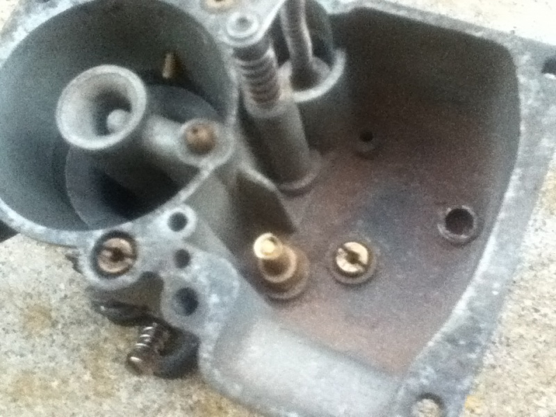

    Gostaria de saber se alguém pode me explicar a diferença funcional entre esse dois carburadores. Ambos são DFV 228.
    Um deles possui o chamado gicle suplementar e o outro não. E também um possui o glicle de alta no fundo da cuba enquanto o outro fica naquele bujão/parafuso embaixo da cuba.
    O que essas diferenças podem trazer ao motor e a percepção do motorista sendo o mesmo modelo de carburador?
    Se alguém poder ajudar, ficarei grato, pois possuo esses 2 carburadores do mesmo modelo e com essas diferenças.
