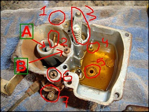

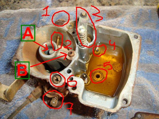

    Rafaminc...
    1 - Há alguma chance da aceleração maior ser em função de ponto desregulado ?
    2 - Só pode ser a embreagem desregulada ?
    (veja: o vazamento de vácuo também estava ajudando a aumentar a aceleração)
    3 - Se pisar na embreagem câmbio em ponto morto a aceleração deve diminuir ?
    4 - A que mola você se refere ? A externa ou alguma interna ?
    (se for a externa, com certeza não está agarrando em qualquer lugar)
    (tem uma mola interna, não tem ?)
    5 - Regulagem da lenta eu entendi... mas e a mistura ? O que devo fazer ?
    (a mistura poderia ser a causa da aceleração maior na lenta ?)
    6 - E o fato de parecer que vai morrer quando dou uma pisada no acelerador ?
    7 - Por fim... dá para desmontar facilmente a ahaste da brboleta e depois montar ?
    (isto para verificar o tal de enbuchamento...)
    Muito obrigado... e desculpe o aluguél.
    Abraços...
    Não, se o motor estiver no ponto não deve mudar a aceleração. Se vc tirar ele do ponto, vai começar a trepidar, oscilar, etc...
    pode tentar esticar mais um pouco a embreagem. Derrepente ela está pegando muito embaixo.
    (veja: o vazamento de vácuo também estava ajudando a aumentar a aceleração) entrada de ar falso aumenta o giro...
    3 - Se pisar na embreagem câmbio em ponto morto a aceleração deve diminuir? pelo contrário, mas se estiver ocorrendo vc deve estar com o garfo ou bucha da embreagem detonados.
    Externa, aquela sobre a tampa do comando. Não deve ser a mola que está agarrando, mas olha se não tem nada enrroscando desde o pedal do acelerador até a alavanca do carburador. Puxa o acelerador devolta com mão e veja se a rotação baixa.
    Tenta esticar mais um pouco a mola também.
    (a mistura poderia ser a causa da aceleração maior na lenta?) A mistura vc regula depois de acertar a rotação mínima do motor (parafuso que regula a abertura da borboleta), e depois faz aquele esquema da 1/2 volta no parafuso da mistura...
    6 - E o fato de parecer que vai morrer quando dou uma pisada no acelerador?
    Se vc pisa rápido e o motor dá uma engasgada, é pistonete da rápida que deve estar ruim. Já comprei pistonete novo que precisei jogar no lixo devido a baixa qualidade. Se antes de reformar não fazia, provavelmente o pistonete anterior era melhor que o novo.
    Sim, solta a porca do eixo e desmonta e remonta na mesma ordem que vc tirou as peças. Só não arrocha muito na hora de montar para não detonar a rosca do eixo.

    Olha só..não sei se ajuda em alguma coisa, mas, estava acontecendo comigo...
    Primeiro, desde que troquei o bura, comprei um recon de um kra de São Miguel Pta, eu sinto que qdo dava aquela tuchada repentina no acelerador ele afogava...troquei vários pistonetes e nada...Comecei a notar que a borboleta do afogador (não sei o nome correto, mas é aquela grandona na boca do carburador) não ficava 90º aberta. Notei que ali tinha um jogo que, mesmo c/ o afogador totalmente solto, ela não abria e não fazia isto pq. do lado oposto aonde vai o cabo do afogador tem uma espécie de pendulo. Na verdade uma haste presa numa cabeça de metal que vai no eixo da borboleta (vcs. tão entendendo?)...
    Esta semana fui mexer de novo no bura, pq. o desgr...não pegava de jeito nenhum, e percebi que esta haste é rosqueada nesta "cabeça de metal"...e, a mesma, esta quase solta, ou seja, puxava a borboleta no sentido de fechar, o que deixava a mesma por volta de 75, 80º...depois que arrumei isto parece que as acelerações rápidas melhoraram mto. Estou dizendo que parece, pois, ainda, não testei andando efetivamente.
    Outro ponto...percebi que o fato do Jeep não pegar se divia a agulha de entrada da gasolina. Aquela que fica entre a entrada de gasola e a bóia e que tem formato de um triângulo c/ uma esfera na ponta. Esta agulha estava travando, ou seja, a bóia descia para entrar a gasolina mas a agulha que funciona por gravidade não vinha jto..ficava travando na posição de fechada, ou seja, nada de gasolina no bura...
    Solução...dei uns murros nela e aí, até agora, tá funcionando que é uma beleza.....
