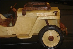

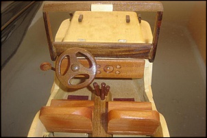

    Pessoal, encontrei em minhas viagens no interior de Minas Gerais, um artesão, que faz replicas de carros antigos, perguntei se poderia fazer uma miniatura de jeep 51, olha a surpresa e fez e já tem encomendas, como ele faz apenas 02 duas unidades por mês, depois que ele fez a primeira já encomendei 04 unidades. segue fotos;
    Miniaturas de Anexos Miniaturas de Anexos -dsc07392.jpg   -dsc07396.jpg   -dsc07397.jpg   -dsc07393.jpg   -dsc07363.jpg
  • #587
    Replica do 51
    Melhor de tudo, baratinho,baratinho....... quem quiser posso enviar uma unidade pelo correio.

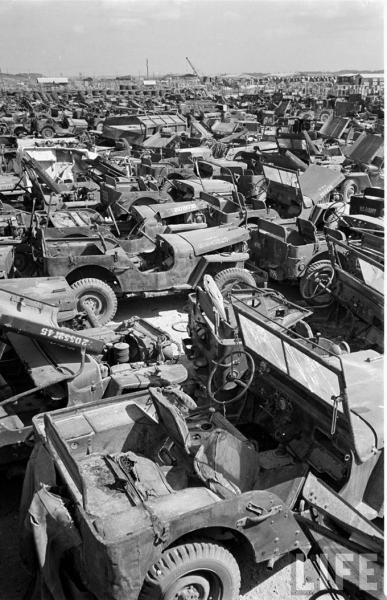

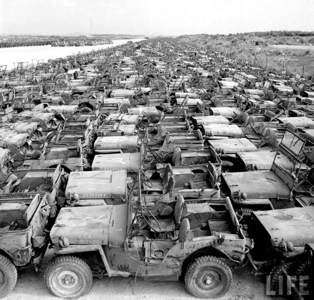

    que tal esses sem dono, disponivel p/ quem quiser levar...
    Miniaturas de Anexos Miniaturas de Anexos -jeep-cimetary-okinawa-1949-2.jpg   -jeep-cemetary-okinawa4.jpg   -jeep-cimetary-okinawa-1949.jpg   -jeeps-pusan-1960.jpg   -jeep-trailer-cemetary-okinawa-1949.jpg
