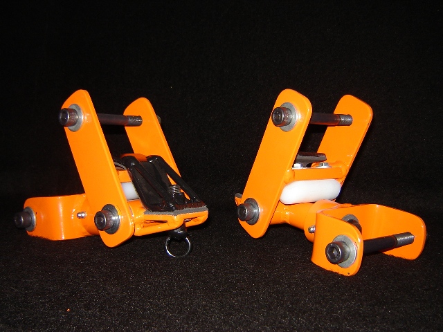

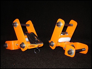

    Cara,
    Também estou pensando em colocar os JR's no meu CJ-5, primeiro na traseira para não ter q mexer na posição dos jumelos dos feixes dianteiros.
    Sei que logo logo vou acabar fazendo, mas tenho que começar por algum lugar, né??
    Se seu medo é a ausência de travas, o Paulo Eduardo fabrica os JR´s com trava, dá uma olhada....
    Abraços, sem comissão alguma....
    Miniaturas de Anexos Miniaturas de Anexos Jumelo Revolver ou Articulado-jr.jpg

    Eu acho que isso vai fazer o eixo 'passear " de um lado pro outro.
    Citação Postado originalmente por aareal Ver Post
    Cara,
    Eu já vou resolver tudo de uma vez, como vou trocar a suspensão inteira, botar o kit da Toy, já aproveito p/ fazer tudo isso e já posicionar o difenrencial do modo correto, fora que estou 99.99% convencido de colocar uma CV.
    Citação Postado originalmente por Sergio Rocha Ver Post
    Tambem tive a mesma impressão....
