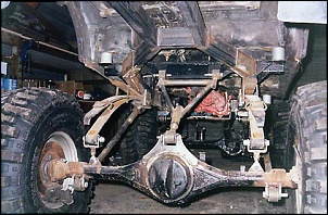

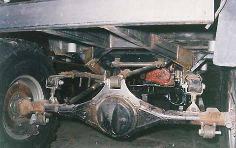

    olhem esse sistema. eu gosto dele.

    Citação Postado originalmente por marcelo_manaloa Ver Post
    1/4 eliptical...... tem coisas ae no fórum sobre...
  • #19
    ja fiz 3 desta. tenho algumas fotos qual quer coisa mando p/ vc.
    Rednecks are better than you fuckers

    Pois é, neste caso o feixe de molas só faz o papel de mola. Para estabilzar o eixo necessariamente precisa dos links.
    Abraços a todos

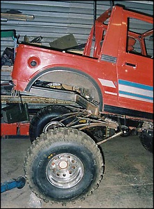

    vou colocar em minha XJ e ver nao que da... mais uma coisa que estou afim de fazer eh isso ai. estou tirando meu kit pro comp e colocando como esta da foto.
    Miniaturas de Anexos Miniaturas de Anexos Jumelo Revolver ou Articulado-pict0171.jpg

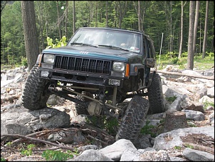

    Outro método...
    Moçada, uso um sistema de susp.(traseira) com jumelos rigidos e com um otimo curso...
    E sem falar no custo-beneficio...
    Mas tem que se usar amortecedores de curso longo, porque trabalha bastante, tanto pra cima, quanto pra baixo, pra se ter uma ideia do curso, os pneus 33" pegam em cima da caixa de rodas quando sobe toda pra cima, e olha que meu Jeep é razoavelmente alto...
    As molas que uso tem perfil de toy, mas com menos têmpera e são longas...o eixo tras esta 7cm mais pra trás e o diant 6,5cm mais pra frente...
    Copiei de revistas gringas, e detalhe, já uso esse sistema à uns 2 anos e nunca precisei rebater as 1/2molas superiores!
    Recomendo!
    Abraço...
    Miniaturas de Anexos Miniaturas de Anexos Jumelo Revolver ou Articulado-jeep-001.jpg   Jumelo Revolver ou Articulado-jeep-011.jpg   Jumelo Revolver ou Articulado-imagem015.jpg
