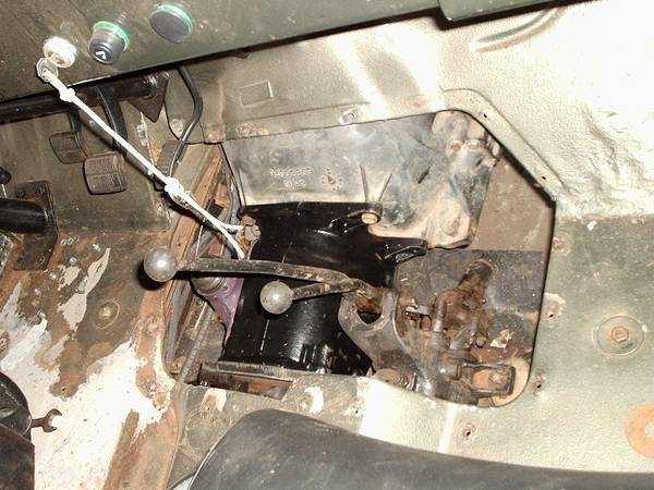

Boa Luciano, mas essa parte pra mim foi sem stress, comprei uma caixa de C10 zerada, e o Berga fez o resto, já ta no lugar, nem me envolvi. 8)Citação:
Postado originalmente por Luciano de Castro
O meu galho mesmo agora é a parte eletronica, tô catando um MAF quase a unha :twisted:
um abração
Luciano
Aí vai uma fotinho da caixa já adaptada na capa seca da silverado :wink:
http://www.4x4brasil.com.br/forum/ga...8d82f21971.jpg
