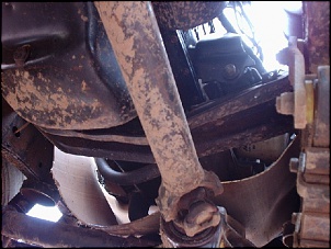

    Também descobri que se usa por aqui, no lugar de soldar suportes de calços no chassis, soldar a travessa inteira da C10, que encaixa certo nos calços do 4.1, alguém já viu isso aí vai uma foto
    Um abração

    ... Porque não usa o radiador que te falei???? Outra coisa, capa seca é da C-20, e não da C-10 como havia lhe dito.
    Fala Dennis
    Não me decidi ainda por esse radiador (Blaser V6) porque ainda não consegui ver um, nas lojas que procurei só tinha por encomenda, então não consigo imaginar bem como ficaria e como fixaria ele no chassis , mas depois que tu me mandar as fotos com os detalhes tenho certeza que vou com este mesmo .
    Quanto a capa seca tu disse que não tinha certeza, mas eu já dei uma pesquisada e vi que era da C20, mas como o cara que me vendeu a caixa da C10 vai me dar um frange pra adaptar direto na capa seca da Silverado, então talvez não precise procurar capa seca da C20 (dependendo da cara do frange )
    Obrigado pela força
