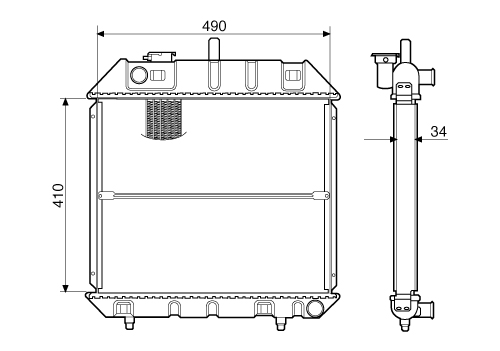

    Radiador

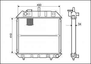

    Citação Postado originalmente por Alexandre Vaz Ferreira Ver Post
    Fala Monge
    Fiquei com o radiador do MB 180 (aquele furgão tipo sprinter) com uma modificação na tampa superior...é o seguinte, esse radiador é muito alto e tem bocal, então, ou tu corta aquela travessa do capo bem na frente ou rebaixa o radiador , preferi então trocar a tampa superior do radiador por uma mais baixa e selada...ficou na medida . A ventoinha é a dupla do Mondeo, foi a mais "fina" que encontrei e faz um vendaval
    Haaa, forcei bastante o jeep numa trilha sábado e não passou de 95 na temperatura
    Não precisou mecher no capo...ficou bem certinho com a grade
    Blz Alexandre.
    Entao o seu e este da foto !!
    Estou nessa fase de decidir pelo radiador !! Tenho espaco de sobra no cofre ! tanto que vou utilizar a propria helice do motor (V6 Blazer). Mas preciso de um radiador com bom volume de agua !! Ta funcionado ate hoje, sem problemas ?
    Abracos
    JCJ
    Miniaturas de Anexos Miniaturas de Anexos Comprei o 4.1, e agora?-radiador-mb180.jpg

    Citação Postado originalmente por JCJ Ver Post
    Blz Alexandre.
    Abracos
    JCJ
    É este mesmo...só que com a tampa de cima trocada por uma mais baixa e selada
    Tá do mesmo jeito...funcionando muito bem

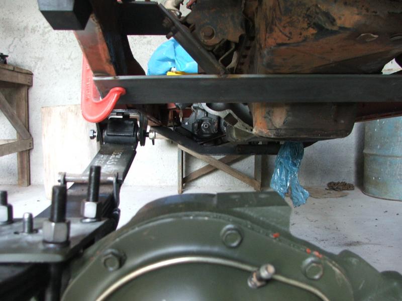

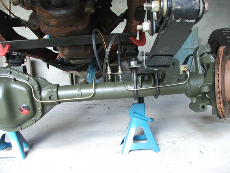

    Alexandre,
    Você poderia postar uma foto de como ficaram os suportes do coxim do motor soldado no chassi do jeep?
    Abraços e obrigado,
    Dirceu
  • #113
    Usuário Avatar de fugger
    27/03/2003
    CWB/PR
    3,839
    Não sou o Alexandre, mas...
    eu fiz assim e ainda não caiu...
    Miniaturas de Anexos Miniaturas de Anexos Comprei o 4.1, e agora?-dscf4452.jpg   Comprei o 4.1, e agora?-dscf4451.jpg
  • #114

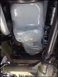

    Usuário Avatar de DJunior
    19/01/2006
    1,356
    Valeu Fugger,
    Putz, para tirar o carter você vai ter que subir o motor?
    Dirceu

    Usuário Avatar de EduMendes
    15/06/2008
    SP/SP
    731
    Não se se é isto que gostaria de ver, mas segue algumas fotos de como o meu esta.....
    Os suportes pretos são soldados no chassi e sustentão o motor.
    Miniaturas de Anexos Miniaturas de Anexos Comprei o 4.1, e agora?-17122008024.jpg   Comprei o 4.1, e agora?-17122008021.jpg   Comprei o 4.1, e agora?-17122008013.jpg
