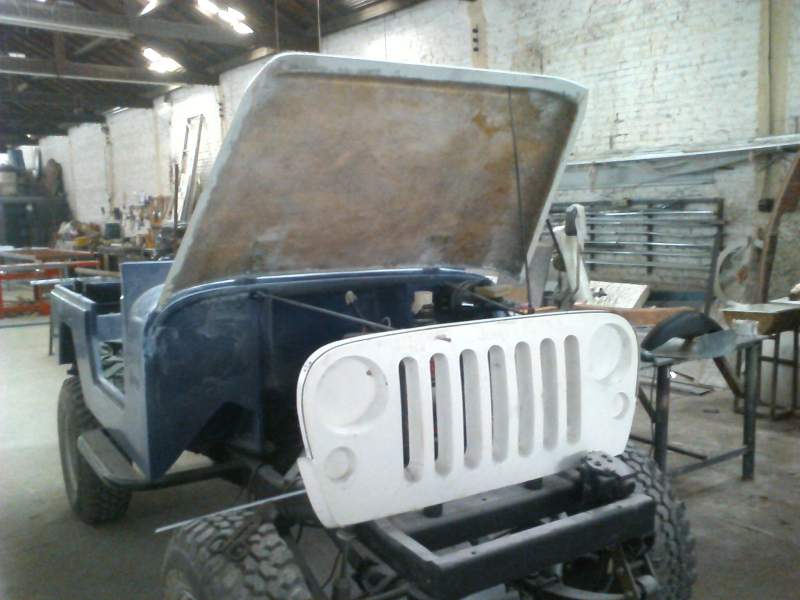

Esta grade é mais larga que a original?
Carlos,
esse CJ5 é mais longo? Pelo menos dá essa impressão vendo essa porta e o tanto que ela ficou distante da borda do para-lama.
Essa grade também não parece ser igual à do CJ5, parece mas lagra e com o recorte lateral diferente. É impressão minha?
Abraços!
Eu estou fazendo uma carroceria de fibra inspirada no Wrangler.
Eu aumentei a carroceria em 22 cm e modifiquei o formato da porta. Esta mudança foi simples
A frente é um pouco mais complexa, porque eu vou fazer a grade, o capô e os paralamas novos, inspirados na frente do Wrangler.
A grade já está pronta em fibra e as outras peças estão em projeto de moldes.
Assim que eu evoluir no projeto, eu posto mais fotos.
Abç

Rapaz, esse teu Jeep vai ficar legal. Mas vc teve que alongar o chassi? O Cezar da CZR carenagem me ofereceu para fazer uma carroceria de fibra igual ao CJ7 (americano que não veio para o Brasil) que é 25 cm mais longo justamente na parte da porta e tem o recorte da porta quadrado como o Wrangler, mas teria que alongar o chassi e pelas complicações disso preferi fazer o padrão do CJ5 mesmo.

Eu fiz um par de paralamas 7cm mais longo para instalar no CJ5, só não sei dizer se é a medida do CJ7 mas ficou maior o suficiente para colocar no Jeep sem grandes problemas, estou agora terminando o capô tbm 7cm mais longo para acompanhar o novo comprimento dos paralamas.
CLARO... isso envolve a alteração no entre eixo do Jeep, o eixo dianteiro foi deslocado tbm 7cm mais a frente do Jeep..
Boa Tarde Amigos.
Segue a foto do capô.
Abç
CarlosAnexo 402038Anexo 402039
Estou começando as laterais e depois os paralamasAnexo 402080
