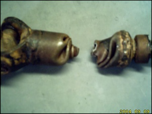

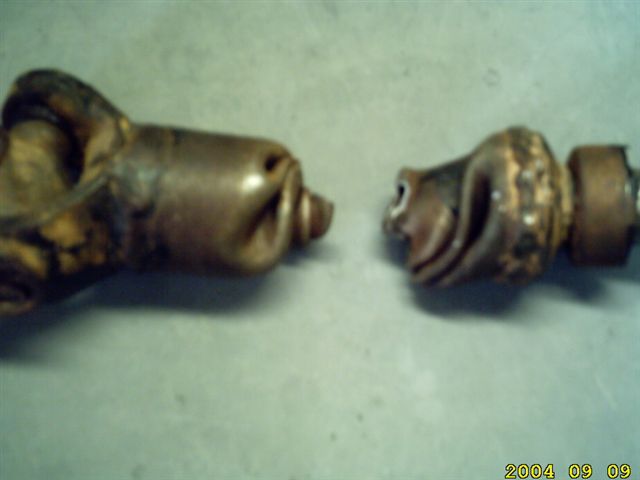

    fotos do cardanzinho
    Miniaturas de Anexos Miniaturas de Anexos teste drive do CJ5/Coyote-cardan__2_.jpg   teste drive do CJ5/Coyote-cardan__1_.jpg   teste drive do CJ5/Coyote-cardan_994.jpg

    Marcos,
    Leva em consideração não só o diâmetro do tubo, mas também a espessura da parede dele....
    Só como lembrete, pois vc está indo nos "pais da criança".. mas vale a pena lembrar isso.
    Quanto ao peso do conjunto, só testando bastante mesmo.....
    Seu eixo é de 30 estrias ou de 19?
  • #41
    Citação Postado originalmente por regis
    Marcos,
    Com certeza, mas acho que como é muito curto o tubo +/- 200mm farei maciço
    19 estrias

    Cagada, vai ferrar o seu t-case e diferencial com o peso. O cardan deveria ser o mais leve possível.........

    Citação Postado originalmente por Marcos Ojeda
    19 estrias
    Se eu estou bem lembrado, é mais fácil (ou menos difícil) torcer algo maciço do que um tubo......
    Coisa de momento torsor que a gente aprende na faculdade
    Seu eixo sendo de 19 estrias é bom ficar de olho nas pontas mesmo.... pode ser que tenha problemas lá com os 80 Kg do conjunto roda/pneu.... mas isso só botando na trilha pra ver mesmo....
    No caso de torcer acho que não, para dobrar sim e mais facil dobrar algo maciço do que um tubo

  • #47
    Citação Postado originalmente por billj
    Acabei de chegar da tornearia e achei um tubo de 50mm aço 1045 com parede de 5 mm, ou seja o diamtro interno do cano 40mm, irei fazer para testar
  • #48
    Pode rasgar aquele papel emoldurado que você deve ter por ai chamado de diploma...
    Para o mesmo peso um tubo resiste mais a torção que um sólido. Para o mesmo diâmetro o sólido é mais forte.
