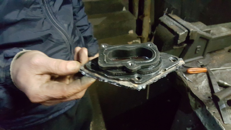

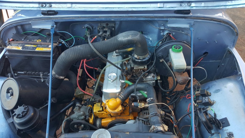

    Sai carburador simples WEBER DFV 228 e entra carburador duplo BROSOL 2E
    :freaking: Bom dia :shock:
    Depois de muita luta e a confecção de uma flange para poder acomodar o novo carburador, entre o motor GM 151 e cilindro mestre do GM MONZA, sai carburador simples WEBER DFV 228 e entra carburador duplo BROSOL 2E:
    Anexo 533467 Anexo 533468 Anexo 533469 Anexo 533470 Anexo 533471 Anexo 533472 Anexo 533473 Anexo 533474 Anexo 533475 Anexo 533477 Anexo 533476
    Com essa modificação não precisou mexer nada no layout do cofre do motor, e o Jeep mudou da água pro vinho, ficou muito FORTE!!!!!
    OBS: depois de muita pesquisa optei pelo 2E em vez do 3E.
