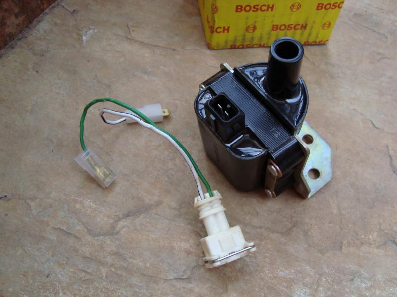

    PS.: Sobre a bobina do GOL MI, é essa aí da foto:

    A bobina da foto que o Lucas postou é a bobina plastica e não a asfáltica e não funciona com platinado a não ser que seja assistida por um modulo compativel.
    Use a KW com resistor que fica beleza.
