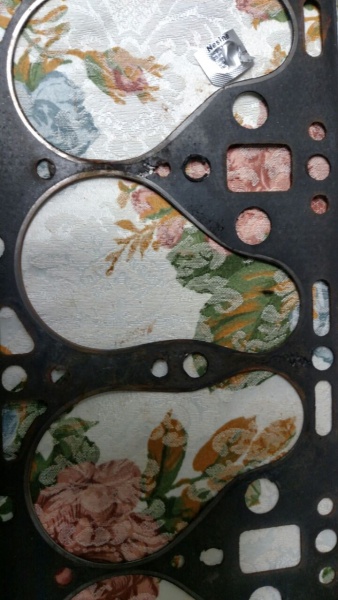

    alguem sabe me responder qual lado da junta vai no cabeçote do BF 161?Melhorias No Bf-161-4389f198-6f93-4989-91c5-dffd6ca5aca4.jpgMelhorias No Bf-161-efef1396-91a6-4d75-9841-3c3a5c0cbf5d.jpg

    Se a junta do cabeçote é nova tem uma indicaçao ( acima)...
    Rural Willys,1965. 1966. 1973
    nova sim, esta da foto é a que eu tirei ja bem detonada, mas não vi nada, porem pesquisando no site eu conclui que a primeira foto esta mostrando a parte que encosta no cabeçote e a segunda figura mostra a que encosta no bloco.
    Aproveitando aqui fica uma dica pra que outros não cometam o mesmo erro, troquei esta junta a seis meses atrás e tinha um dos parfusos quebrados, depois de muito perguntar e pesquisar, optei por comprar 24 parafusos (todos) de aço 8.8 e colocar, os originais são 12.4, fiz testes achei que aguentariam pois não quebraram e nem espanaram, montei, fiz o reaperto a quente como recomendado, algum tempo atrás começou a baixar agua e ferveu a uns 15 dias, desmontei e ao desmontar constatei que os parafusos do cabeçote estavam relativamente soltos e que ajunta não rompeu mas corroeu na parte do material mole e dava passagem de compressao de todos os cilindros para a agua, conscluão os parafusos com açõ mais fracos cedem e não dá certo ou usa os originais ou compra originais, diferença 50 reais para 250 reais acaba ficando pouco considerando o pepino que deu
