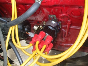

    Isso ai tá com cara de avanço ao contrário, tipico de conversão mal feita dos distribuidores originais.

    4 Anexo(s)
    desculpa na demora nas fotos muito serviço! Pessoal comprei esse distribuidor no gama tive q colocar o rotor do meu gol pra funcionar e a tampa era a antiga, de muita ma qualidade rotor e tampa do kit, depois vou comprar bosch.Anexo 340182Anexo 340183Anexo 340184Anexo 340185
