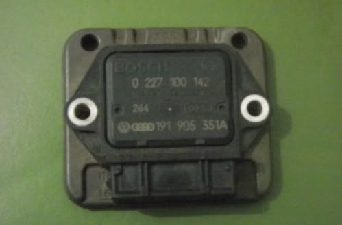

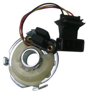

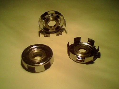

    Entao, só para Recapitular, precisaria de :
    Um sensor hall, sendo aquele de mesa movel para Fusca como esse, facil de rebitar na mesa movel do Wapsa original
    Um modulo Bosch 0 227 100 142 (ou similar) Fusca / Gol / Kombi, ...
    Uma aranha para motor 6 cilindros como essa
    E o chicote para a ligaçao. Concorda Rafa ?

    A idéia é essa, e acredito que ficaria um sistema bem simples e confiável, só tem que ver se o deslocamento da mesa do Wapsa não vai enroscar na aranha, pois a mesa não tem um movimento rotativo se vc observar.

    Citação Postado originalmente por Rafaminc Ver Post
    Putzzz !! E obvio mas nunca tinha reparado !! Entao eu acharia melhor adaptar a mesa movel que vem com o sensor no eixo do Wapsa, e dar um jeito de conectar o atuador da capsula de depressao...
