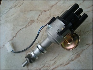

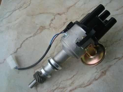

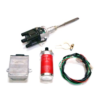

    Acabei comprando no mercado livre um kit completo conforme segue:
    IGNICÃO ELETRONICA
    Jeep 6cc. Rural 6cc - Aero 6cc e Maverick 6cc - Motor BF 161.
    Kit remanufaturado, feito em carcaça de distribuidor usado, é feito um novo eixo no torno que funciona como o original, sentido anti-horário, assim funcionam os dois avanços (Centrífugo e a vácuo).
    As peças internas, tampa e rotor, são novas. Bobina nova, Chicote novo e Modulo revisado.
    KIT Completo:
    • Distribuidor Completo (Tampa, Rotor e Avanço)
    • Módulo BOSCH
    • Chicote
    • BOBINA MARFLEX
    • Brinde: Braçadeira p/ Prender o Distribuidor
    gostei muito do acabamento no geral, o vendedor foi muito atencioso, atrasou para postar o kit, e para compensar mandou por sedex sendo que paguei PAC.
    assim que instalar volto para descrever como ficou a viatura. seguem algumas fotos do kit.
    Coloquei no fim de semana o kit. E incrivel como a viatura melhorou. ML redondinha. Respostas rapidas, sem engasgos. Enfim, muito bom msm. Primeiramente tinha regulado o ponto so no ouvido. Depois com uma luz de ponto, ajustei e pude verificar o funcionamento dos dois avanços. Recomendo o kit. A unica coisa que nao gostei foi o acabamento do chicote, mas nisso eu dei um jeito.

    Citação Postado originalmente por Bercan Ver Post
    caro bercan, se não for incômodo, podia me passar em qual anuncio do ml que vc comprou , e qual o preço, ja que vc está dizendo que é bom quem sabe eu crie coragem e compre um também . Mais uma coisa , essa carcaça do distribuidor também é bosch ?

    Citação Postado originalmente por fabiogaucho Ver Post
    Ignição Eletrônica Jeep 6cc Rural 6cc Maverick 6cc - R$ 388,00 no MercadoLivre
    Sim, a carcaça do distribuidor é bosch. E o bom que a tampa e o rotor são do opala, fáceis de encontrar.

    Eai, amigos!
    Estou querendo instalar o kit de ignição no Motor Hurricane.
    Me falaram que o kit do OHC serve, mas a haste do distribuidor é diferente, do OHC é curta e tem uma engrenagem, e do Hurricane é longa e lisa...
    Alguém pode me confirmar se da certo a instalação, mesmo com essas diferenças?
    Alguém que já instalou a ignição eletronica no Huricane, pode me indicar onde comprar?
    Muito Obrigado!!!
    Miniaturas de Anexos Miniaturas de Anexos -kit-ignico-eletrnica-para-jeep-wyllis-f-75-rural-4cc-novo-490811-mlb20641874784_032016-o.jpg   -87630.jpg

    Não. Você teria que trocar o eixo do OHC pelo eixo do hurricane e a fixação do distribuidor do OHC é diferente da fixação do distribuidor no motor hurricane. achei estranho terem dito que serve.

    Achei no Jipebras, o kit completo por 500,00.
    Porém a marca é ZHC, é chinesa. E pelo o que eu li, aqui no Forum, o pessoal não recomenda muito as chinesas...
    Então, to meio com o pé atras de investir essa grana, e derrepente o produto não for bom...

    Jeep61 boa noite;
    Do motor CHT do Corcel II, Del Rey, Pampa, todos CHT você aproveita os internos (rotor, aranha, tampa, cabos) e o módulo, a carcaça e eixo do distribuidor não.
    Você pode comprar esses itens separados e tentar comprar um distribuidor original usado para instalar esses itens novos, ou comprar o kit para jeep OHC, existem vários a venda no ML, mas não posso dar opinião sobre a qualidade.
    Eu compraria todos os itens novos da Bosch (o módulo não encontra mais novo, só se for Gauss) e compraria apenas o distribuidor novo (é importado, dizem que é da china).
    Você então aproveitaria apenas a carcaça e eixos, o resto colocava tudo novo e original Bosch.
    Abs.
