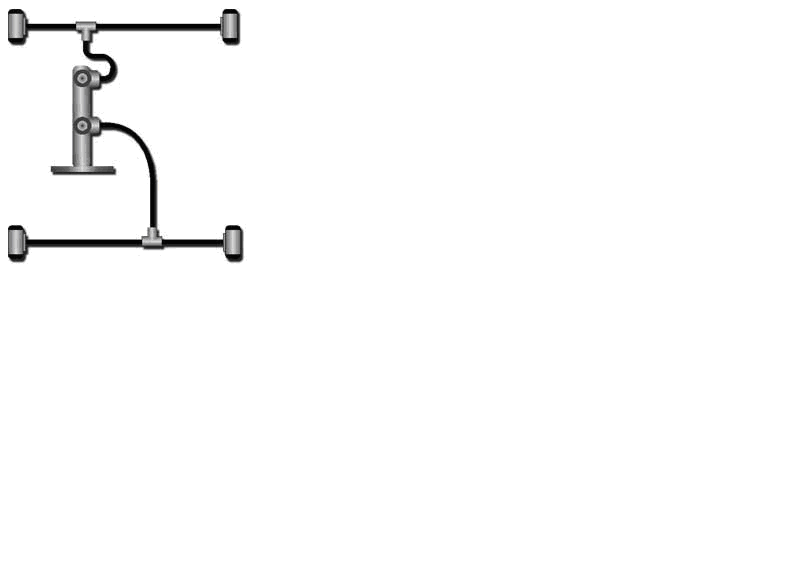

    espero que eu tenha coseguido coloca a foto.Mas acho que seja isso que vc quer

    desculpe mas parece que o esquema nao saiu

    Citação Postado originalmente por coloma Ver Post
    Agora veio!
    Obrigado!
    Cacá - CJ5 '82 & Samurai High Roof '91
  • #65
    Coloma, este é o esquema do meu também. Qual cilindro mestre o seu mecanico usou? Sabe o part number dele?
    [s] e obrigadão!

    gente isso aqui é uma loja de sao paulo e la tem uma oficina para essas adaptações eu peguei por que tambem quero descobri o esquema dele para dai conversar com o meu mecanico e adaptar.
    Desculpe, nao entendi.

    Esse Esquema é De Uma Oficina Que Faz Adaptaçoes Ai Em Sao Paulo.
