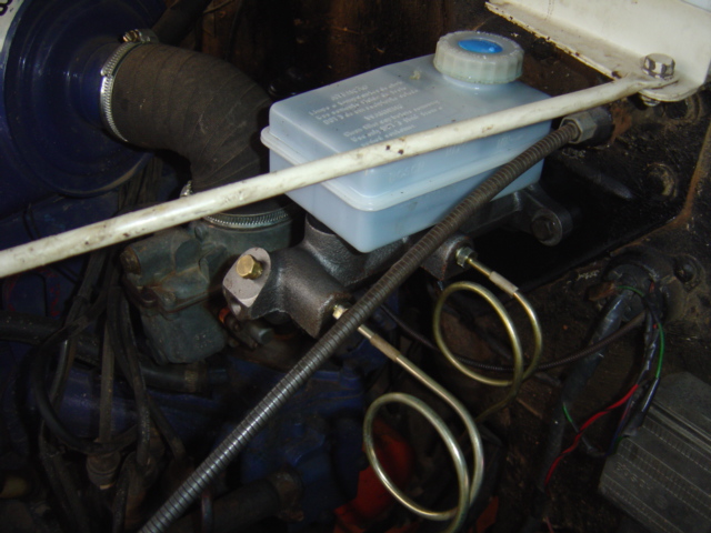

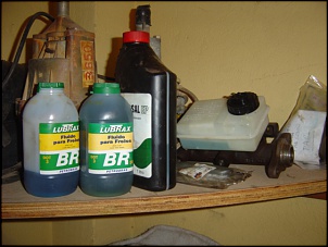

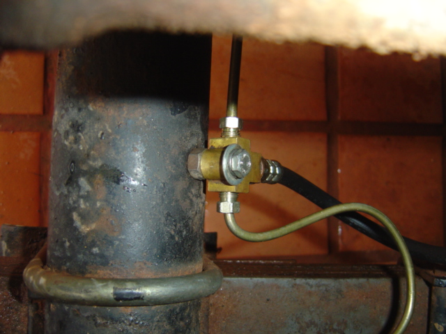

    Conseguimos!
    Finalmente consegui dar pedal legal no freio, está tudo funcionando, sem vazamentos, perfeito! O freio dianteiro está um coice, bom mesmo. Agora é afinar a regulagem das lonas e do freio de mão. Õbrigado a todos pela paciência, pelas orientações e principalmente pelo companheirismo. Fantástico, eu tenho um jeep com breque! Realizei meu segundo sonho. O primeiro era comprar o Jeep.
    Resuminho do que foi trocado:
    Cilindro Mestre - Bosch CM 2184 - R$ 182,00
    Cilindros de Roda - Genau - R$ 24,00 x 4
    Flexiveis centrais e das rodas - R$ 10,00 x 4
    Tubos de aço com flange dupla - R$ 90,00
    Conexões "T" - R$ 4,50 x 2
    Insumos:
    Fluido de freio: R$ 7,00 x 10 (joguei muito fora para achar os problemas, com 3 frascos dá pra fazer o serviço)
    Chave Gedore # 400 - R$ 25,00 (chave para aperto das conexoes)
    Gasolina R$ 10,00
    Estopa R$ 3,00
    Anexo uma fotinhas do backstage,
    Ufaaaaaa! Aleleuia! Obrigado a todos mais uma vez
    Miniaturas de Anexos Miniaturas de Anexos -dsc06518.jpg   -dsc06520.jpg   -dsc06521.jpg   -dsc06524.jpg   -dsc06525.jpg
