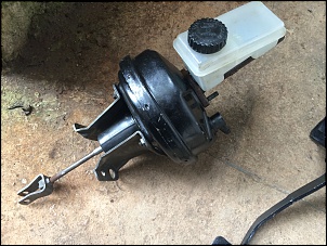

    Aproveitando esse debate, meu Amigo "KAKA" esta com problema no JEEP dele 81, o problema é o seguinte depois de instalado servo freio, usando todo aparato original que já havia no veículo o mesmo esta travando isso ocorre quando em rodagem normais esquentendo a roda principalmente a traseira já foi instalado valvula mas o problema persite, há solução?
    Lembrando. Pedaleira suspensa +servo freio + cubos originais JEEP 81...
    Rodrigo 'Drigo Fons"
    Talves o curso do pedal esteja enforcado....
    Enforcado..... não tem folga entre o inicio de quando pisa no freio, até que faça o hidrovácuo funcionar....
    Vai ter que fazer uma regulagem no curso do pedal....
    abçs
